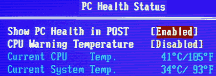

    • Temperatura
      Przyczyną zawieszenia się lub resetowania komputera może być też zbyt wysoka temperatura poszczególnych elementów. Za tego rodzaju problemy odpowiedzialna jest z reguły temperatura procesora. Na współczesnych płytach głównych są zamontowane specjalne czujniki, które umożliwiają odczyt temperatury w trakcie pracy PC-ta. Temperatura współczesnych procesorów w trakcie normalnej pracy nie powinna przekraczać 50 – 60°C. Temperatury można odczytać z poziomu BIOS-u:
      Podstawy diagnostyki i napraw PC i zasilaczy...
      lub za pomocą programów typu Everest, SpeedFan lub aplikacji dołączonych przez producentów do płyt głównych. Należy w tym miejscu dodać, że temperatury powinny być sprawdzane po kilkunastominutowej pracy lub zaraz po restarcie komputera. Tylko na podstawie takich pomiarów można wyciągnąć jakieś wnioski dotyczące prawidłowości działania chłodzenia.
      Jeśli temperatura jest zbyt wysoka, należy zdjąć radiator z procesora, oczyścić i starannie nałożyć z powrotem nie zapominając o paście termoprzewodzącej. Jeżeli ten zabieg nie pomoże, należy zastanowić się nad wymianą chłodzenia na wydajniejsze.
