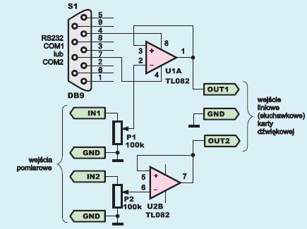

    Proszę o pomoc w montażu układu.
    Mam następujące pytania:
    - gdzie podłączyć uziemienia (GND) przy wejściach i wyjściu,
    - jak podłączyć wyjście do wtyczki jack.

    Końcówki OUT1, OUT2 i GND należy podłączyć do wtyku jacke zgodnie z rysunkiem poniżej. Zacisk GND, to inaczej masa. Wtyk ten będzie włączany do komputera, do gniazda LINE IN, karty dźwiękowej.
    Końcówki IN1 i GND oraz IN2 i GND, to są wejścia pomiarowe. W opisie zaproponowano, aby zakończyć je gniazdami chinch. W takim razie końcówka IN podłączona ma być do wewnętrznego zacisku gniazda, a GND do zewnętrznego.
    Złącze COM, wykorzystane jest tylko w celu dostarczenia zasilania do oscyloskopu.
    KIT AVT 2767 - Montaż: podłączenie uziemienia i wtyczki jack
    Tu jest opis tego urządzenia.
    http://www.cyfronika.com.pl/kityavt3/avt2767pdf.pdf
    Zwróć uwagę na maksymalny poziom sygnału wejściowego, aby nie uszkodzić oscyloskopu, jak i karty dźwiękowej.

    A GND na płytce mają być połaczone ze sobą??
    #4 5164742
    elkard
    Poziom 36  
    Posty: 2092
    Pomógł: 397
    Ocena: 253
    Tak, GND mają być połączone.

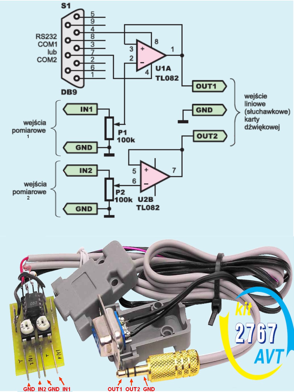

    Kit po zmontowaniu i poprawieniu nie chce działać!!!
    Na forum już ktoś miał ten problem, ale nie został rozwiązany.
    Po podłaczeniu do COM-a i do LINE-IN oraz po włączeniu programu winscope, na ekranie wyświetla się jakiś szum, a po podaniu sygnału na "wejście" układu nic się nie zmienia.
    W czym jest problem???

    W prawdzie nie robiłem tego oscyloskopu, ale w lekturze jaką tobie podałem, ten drugi temat z elektrody, został dostrzerzony błąd, polegający na zamianie wejść wzmacniacza operacyjnego.
    Czyli należy zamienić nóżkę 2 z 3, oraz 5 z 6.

    czy udało się komuś uruchomić ten oscyloskop? Pisałem do jego autora kilka dni temu, ale nie odpowiada :cry: ... może zasilanie OPA z portu COM jest przyczyną? Miernik u mnie pokazuje pomiędzy masą ~ -9V +9V a minimum powinno być chyba 10V wg karty TL082:
    Gain Bandwidth 4 MHz
    Channels 2 Channels
    Input OutputType Vcm to V+, Not R-R Out
    Slew Rate 13 Volts/usec
    Supply Min 12, 10 Volt
    Supply Max 36 Volt
    Offset Voltage max, 25C 15 mV
    Supply Current Per Channel 1.75 mA
    PowerWise Rating 2 437.5 uA/MHz

    Według karty tl, to ty go zasilasz z 18V bo tam jest podana wartość przy zasilaniu pojedyńczym, dalej MUSISZ zamienić te nóżki (2z3 i 5z6) bo to nie będzie działać, a próbowałeś pokręcić potkiem ?? może masz go skręconego do masy co sie by objawiało brakiem reakcji na jakikolwiek sygnał
  • #14 5226025
    cwirra
    Posty: 152
    Ocena: 27
    Do GOWOMB: jeszcze nie wiem, jeszcze nie zbudowałem układu który będę mierzył. :)
    Oki, to tak: po podłączeniu do wyjścia mikrofonowego na laptopie pokazywało przebieg... przez chwilę.
    Po podłączeniu do wyjścia line-in na stacjonarnym, nic nie pokazuje, tylko szumy.
    Co jest nie tak??
