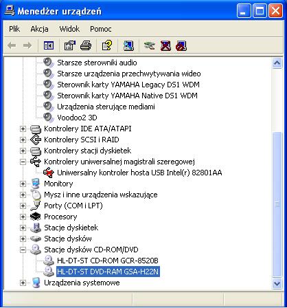

    Posiadam nagrywarkę DVD LG .
    Po umieszczeniu do napędu płyty CD nagrywarka nie odczytuje tej płyty i większości płyt.
    Tym samym ich nie nagrywa. Chciałbym zaznaczyć, ze posiadam CD-ROM i nagrywarkę DVD w komputerze ...
    Zaznaczam, ze płyta CD startuje CD-ROM-u, a nie startuje z nagrywarki i tak jest z większośćią płyt CD .
    Sama nagrywarka nagrywa płyty DVD
    Odczytuje nie które CD
    Co może być tego powodem ?

    Podaj dokładny model tej nagrywarki.

    Pewnie laser od CD padł. Innego problemu raczej nie widzę, chyba że firmware w nagrywarce jakimś cudem padł.

    moze jest zabrudzony mechanizm optyczny, kiedys tak przeczyscilem.(powietrzemem).i pomoglo.tu jest niby na gwarancji ale z aleggro*> mam no nie stety ...Kwity pocztowe :)

    Taki sam problem miał mój kumpel z NEC 3540A.
    Funkcje CD padły zaraz po gwarancji.
    Efekt taki, że sprowadziłem mu nową, a klamor poszedł do mnie.
    Objawy wskazują jednoznacznie: padła sekcja CD w głowicy.
    Uważam, że nie opyla się tego naprawiać, chyba że masz zacięcie i chcesz mieć zajęcie.
    Ale napędy DVDR są już w tak niskiej cenie, że śmiało możesz kupić nowy.
