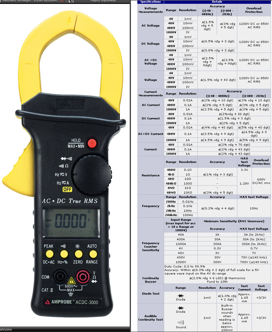

    Używam miernika AMPROBE ACDC-3000 True RMS.
    Multimetr, kalibracja, "pływanie", uszkodzenia
    Ogólnie wysokiej klasy sprzęt do którego nie mam większych zastrzeżeń.
    Mam jednak kilka pytań do osób mających większą wiedzę na temat aparatury pomiarowej. Pytania dotyczą właśnie tego miernika, a mianowicie:
    -czy to jest normalne że podczas pomiaru natężenia DC w jednym kierunku wynik różni się od pomiaru w drugim kierunku, pomijając oczywiście znak minus? Czy powodem może być słaba bateria?

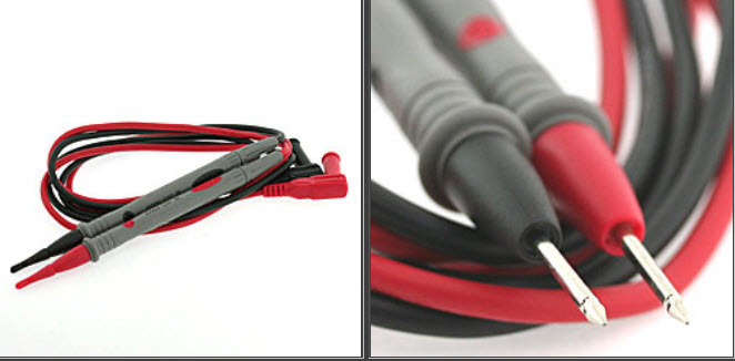

    -mam problem podczas pomiaru niskich rezystancji, podczas zwarcia końcówek wynik waha się w przedziale 0.3-0.7Ω innym razem 3-4Ω, jesli zewrę końcówki powiedzmy krokodylkiem i odłożę, wynik wychodzi 0.0Ω ale wystarczy rękę zbliżyć na odległość centymetra a wynik zmienia się na 0.1Ω
    przy dotknięciu przewodu, lub izolacji wynik rośnie do 0.4-0.6Ω w zależności jaką powierzchnią (dłoń, dłonie, palec) dotykam kabli, jeśli dotykam bezpośrednio metalowych końcówek wynik waha się od 0.5-1.2Ω
    Mogę dodać tyle, że dzisiaj kupiłem nowe kable jak te:
