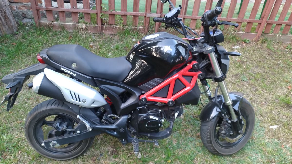

    Daj zdjęcie tego motorka. Luzy na zaworach w tych Chińcach ustawiam na takie luźne 0,1😁 byle by 0,15 nie wlazło. Olej uniwersalny 10W40. Filtry najlepiej wyciągnąć i wtedy szukać. Mogą być na nich jakieś numery. Możesz podejść też z filtrami do Intercars o ile masz w pobliżu. Raczej na pewno coś dobiorą. Zakładam że potrafisz zlokalizować gdzie siedzą w motorku. Na instrukcję tego konkretnego modelu raczej bym nie liczył. Ale poszukaj Jawy 50 z lat 2000-2004. Ten sam silnik.

    Silnik pewnie 139fmb.
    Porównaj ze swoim i jeśli się zgadza to pełno tego w sieci.

    Wrzucam zdjęcie.
    Romet Pony Monster 50, olej, filtr, instrukcja obsługi potrzebna
    Generalnie ten sprzęt to nie jest technologia kosmiczna, części są choćby w Romecie czy na alledrogo, tyle, że filtr powietrza można kupić za 22 zł jak i za 55 zł. Przydałby się sensowny kod silnika do poszukiwań.
    Te sprzęty są na rynku co najmniej od 2016 roku, a nikt nie pokusił się o zeskanowanie i wrzucenie do sieci głupiej instrukcji.
    Do wszystkich moich motorów czy to zabytkowych, czy współczesnych" mam potrzebne instrukcje a tu do głupiego chińczyka posucha.
    Nawet na forum typu chłopcy rometowcy brak.
    W sumie to ciekaw jestem, czy w instrukcji jest cokolwiek poza stwierdzeniem:
    -w celu wymiany oleju należy udać się do najbliższego serwisu Romet
    Jak coś się uda ustalić, będę wrzucał do sieci znalezione info, wygląda na to, że ludzie mają ale się nie podzielą.
