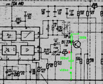

    W temacie https://www.elektroda.pl/rtvforum/topic565089.html#2920163 opisano prosty sposób na dorobienie wejścia wideo do telewizora jak w temacie. Polega ono na doprowadzeniu sygnału kompozytowego wideo na bazę tranzystora T101 i 'unieszkodliwienie' tunera. Jednak pojawia się problem z okresową utratą synchronizacji. Czy może to wynikać ze zbyt małej amplitudy doprowadzonego sygnału wizyjnego?
    W specyfikacji generatora ramki UL1262 mamy zakres napięć sygnału wejściowego 1-6V przy 3V typowo. Na oscylogramie 1 ze schematu Neptuna 150 widzimy sygnał wizyjny o amplitudzie 4V. Sygnał ten pochodzi z emitera T101 a układ ramki podłączony jest do jego bazy. Między bazą a emiterem nie mamy wzmocnienia napięciowego, zatem na bazie( i na układzie UL1262) musi być owe 4V sygnału. Standardowa amplituda sygnału composite video to 1V. Może wstawienie wzmacniacza x4 coś poprawi?
    z góry dzięki za pomoc. Temat nie nowy, ale jak próbowałem zadać pytane pod istniejącym, moderatorzy robili dziwne rzeczy.

    Między bazę i kolektor tego wtórnika emiterowego trzeba włączyć rezystor ok. 200kΩ, bo tranzystor nie ma polaryzacji (baza ma być odłączona od R111), a sygnał video na bazę przez 100µF/25v (nie 1µ). Może tego nie zrobiłeś?
    Pozdrowienia.

    Ja dałem dwa oporniki jeden od masy a drugi od zasilania do sygnału i wszystko ruszyło.
    Te napięcie 3V musi być na sygnale.\, ale odseperuj kondensatorem sygnał video od tych oporników.
    Tak robiłem 20 lat temu i działało.

    Nie wiem, czemu piszesz o UL1262? Baza T101 jest podłączona do p.cz TDA440. Prawie trzydzieści lat temu robiło się to tak:
    Neptun 150 - utrata synchronizacji po dorobieniu wejścia wideo, jak to naprawić?
    Pozdrowienia.
