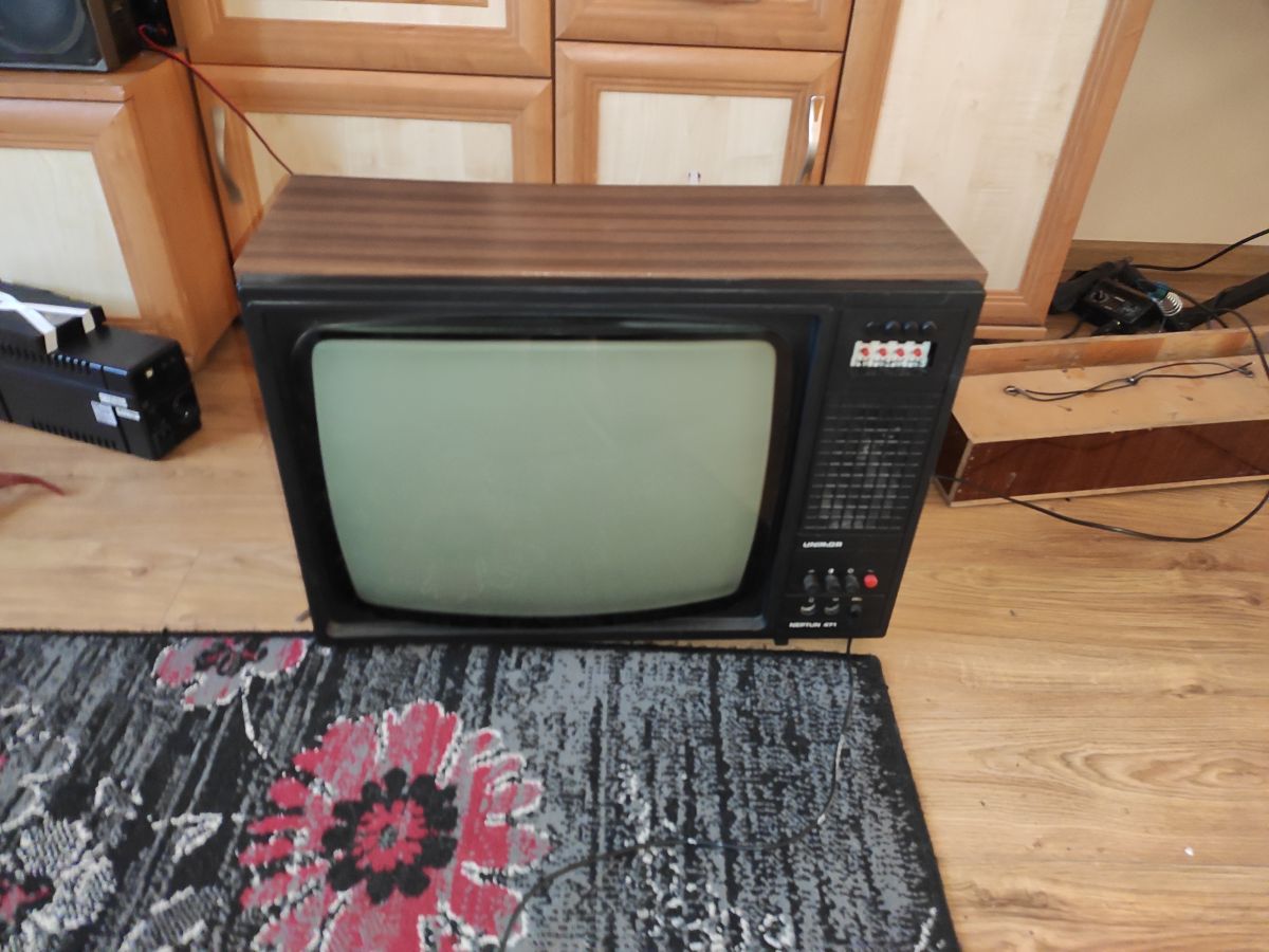

    Witam, mam telewizor Neptun 471.
    Lata obraz prawo-lewo, czego to wina?
    I da się naprawić? Wiem, że telewizor stał jakieś 4 godziny na dworze, telewizor zadbany.
    Zdjęcie na dole
    Telewizor Neptun 471 z drewnianą obudową na dywanie

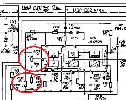

    To wina synchronizacji (jej braku) poziomej. Elementy regulacyjne w czerwonych obwódkach. Jak nie pomoże to do sprawdzenia elementy wokół układu U251-UL1262N (może być zamontowany zamiennik 1:1 TBA950) jak też on sam (brak porównania fazy).
    Fragment schematu elektronicznego z elementami w czerwonych obwódkach.
    • Schemat NEPTUN 471 NEPTUN 471a NEPTUN 671.pdf (241.26 KB) Musisz być zalogowany, aby pobrać ten załącznik.

    Dzięki, telewizor działa już od 1 godziny.
  • #4 21499816
    Posty: 42
    Problem rozwiązany po wymianie części według schematu.

    Znów to samo.
  • #6 21510045
    Posty: 42
    Wymiana trafopowielacza
