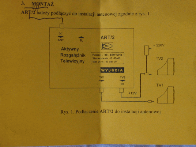

    Tak jak wcześniej napisałem musisz wymienić rozgałęźnik pasywny który tłumi sygnał na rozgałęźnik ze wzmocnieniem.
    Sprawdź też czy nie ma zwarcia na kablu który idzie na 2 TV.
    To nie jest problem nad którym trzeba się długo zastanawiać-rysunek jest prawidłowy.

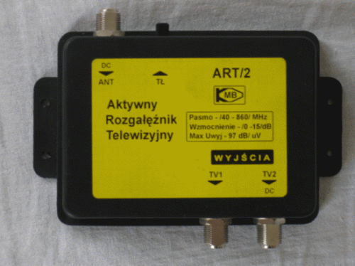

    Niestety sytuacja się skompliowała. Nie udało mi się wprawdzie nabyć rozgałęźnika aktywnego posiadającego zasilacz - jak na linku z góry, ale mam inny, jak na zdjęciu. Ponoć, jak twierdził sprzedający, nie musi być zasilacz dodatkowy skoro już jest zasilacz od wzmacniacza znajdującego się przy antenie na dachu... mam nadzieję, że nie ściemniał, tylko ponoć trzeba rozciąć kabel z zasilacza i gdzzieś go podłączyć, nie potrzebny wówczas drugi jest.
    U mnie to teraz wygląda tak, że przy końcówce kabla z anteny wmontowany jest kebel z zasilacza (przy TV nr 1, na piętrze)... To co mam teraz zrobić ?
    Chyba, że zasilacz wyciągnę (właściwie wymontuję) z miejsca gdzie jest teraz (a jest przy tv nr 1) i podepnę go na parterze w Telewizorze nr 2. Czyli zgododnie tak jak z rysunkiem (zobacz rys. montaż)? Ale jak zasilacz będzie na dole to czy na TV nr 1 nie będzie znowu słabego sygnału ... ?
    Sorki za brak profesjonalizmu ;)

    Podłącz zasilacz z wtyczką tak jak pokazuje schemat,czyli do wyjścia DC.Nie istotne jest przy którym telewizorze będzie wtyczka z zasilaczem.Sygnał rozdzieli się równo.
    W środku rozgałężnika aktywnego powinna być zworka którą trzeba zewrzeć aby zasilić przedwzmacniacz w antenie.Chyba ze zasilanie podawane jest automatycznie ale nie sądzę(sprawdź).

    Pisząc wzmacniacz miałem na myśli rozgałęźnik aktywny.
    Na dachu w antenie jest przedwzmacniacz.
    Na przedwzmacniacz trzeba puścić napięcie z zasilacza,czyli z wyjścia DC przez rozgałęźnik na wejście DC i dalej do anteny.Przeczytaj instrukcje do tego rozgałęźnika,tam powinno być to wyjaśnione.Podłącz tak jak na rysunku i będzie działać.

    Oki, podłączyłem zgodnie ze schematem, dwa tv odbierają podobnie jeśli chodzi o jakość obrazu; na Polsacie mi trochę śniezy - jak zwykle, ale to pewnie kwestia ustawienia anteny...
    Pozdrawiam i jeszcze raz dzięki za pomoc !
