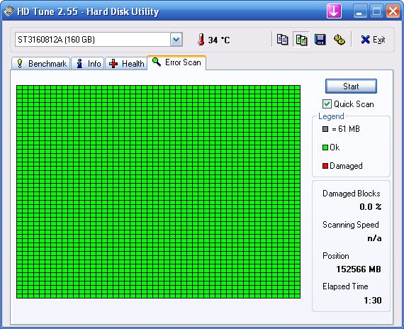

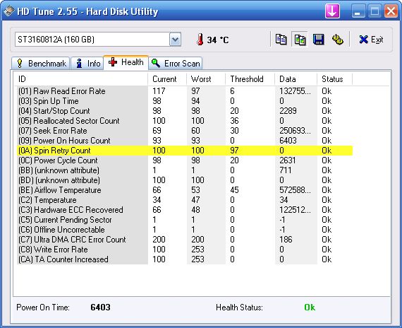

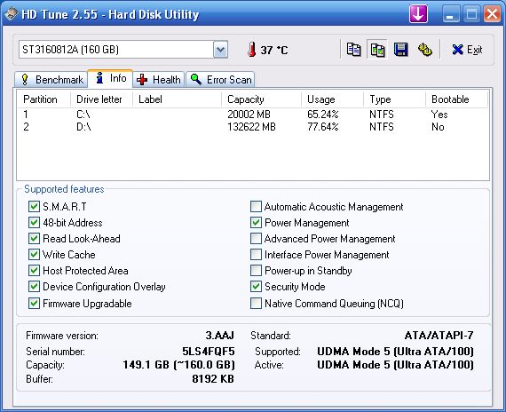

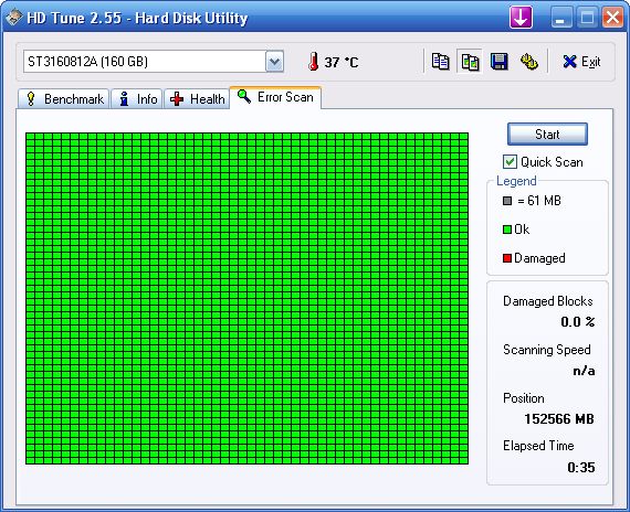

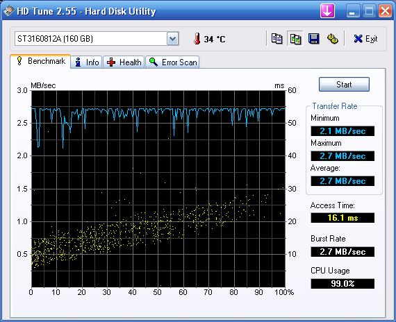

    jakis czas temu zerowalem dysk zgodnie z tym co bylo napisane w tym temacie
    https://www.elektroda.pl/rtvforum/topic934462.html
    Od jakiegos tyg dysk znow zaczyna sprawiac problemy tzn. komunikaty w chmurkach o wystapionym bledzie, restarty, uruchamianie CHKDSK i naprawianie plikow.
    Dzis sprawdzalem ustwienie trybu transferu Biezacy tryb transferu jest PIO(przy ustawieniu DMA jesli dostepne)
    Dorzucam ponizej screeny z HD tune
    Seagate 160GB - tryb PIO zamiast DMA, błędy i restarty systemuSeagate 160GB - tryb PIO zamiast DMA, błędy i restarty systemu
    Wirusow raczej nie mam Zwracam na to duza uwage, komputer jest sprawdzany przynajmnije raz w tyg przez NOD, SpyRemover, Ad-aware Do tego ogniomurek

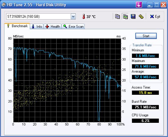

    Pozniej umieszcze screeny z HD tune i prosil bym o komentarz co do stanu dysku

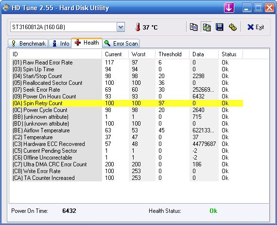

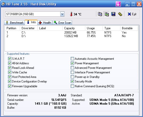

    Poniżej obiecane screeny
  • #9 5200483
    11111olo
    Posty: 13609
    Ocena: 793
    Dysk nie ma dużo badów - tylko w dwóch miejscach, z czego w jednym bardzo dużo, co widać na 1 screenie.
    Na bieżąco monitoruj czy nie pojawiają się nowe bady.

    Specjalistą tu nie jestem - ale skoro są błędy Ultra DMA to może zmień taśmę od dysku. A nie masz przetaktowanego kompa? Magistral w nim? Tam zdaje się przy sprawnej magistrali powinno być zazwyczaj 0.
    Dalej niech się spece od dysków wypowiedzą.
    Może ktoś wyjaśni czemu parametry C5 i C6 mają ujemną wartość?
    Czy parametry 07 i C3 wskazują, że mechanika dysku się sypie/powierzchnie/inne przyczyny? A może to w normie?
