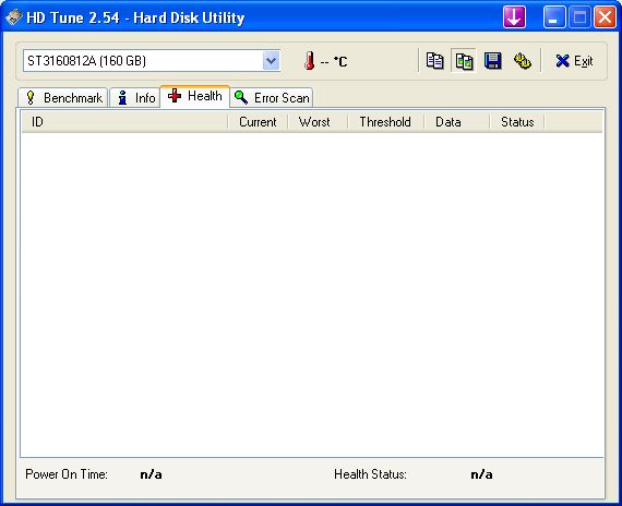

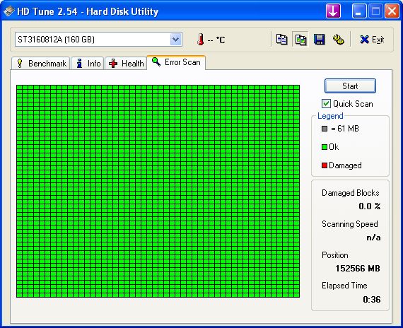

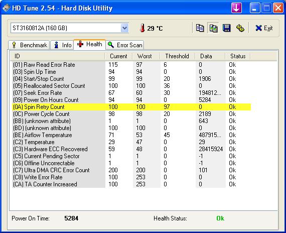

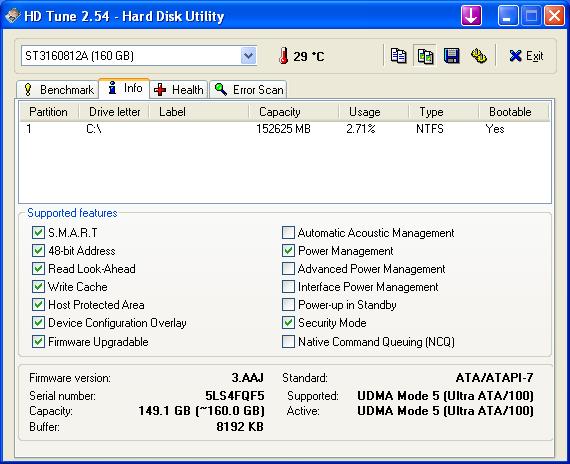

    Dysk jest na master, zgodnie z naklejka na obudowie W PM pokazuje cala pojemnosc, pod XP tak samo
    Dolaczam screeny z HD Tune Dysk, byl podlaczony pod USB na drugim komputerze
    Sam nie wiem jak to interpretować

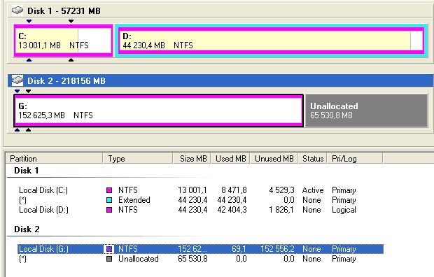

    Podlaczylem ponownie dysk (Dysk 2) przez USB do laptopa
    Teraz jest troche dziwny obraz dysku tzn pokazal sie dodatkowy, nie podzielony obszar

    Tylko teraz nie wiem czy nie powinienem ustawic ograniczenie HPA (to 4 punkt w http://www.nirvanowiec.republika.pl/MHDD.html) przed tym wszystkim
    Przestrzen niepodzielona ktora mi sie pokazala(65GB) chyba powinna byc ukryta Mozliwe ze usunalem dwa klastry ograniczajace Wykrywane byly jako obszar niepodzielony wiec dodalem je do dysku
    Musze cos takiego wykonywac czy moge smialo instalowac system a nastepnie ustawiac BIOS, wymieniac tasmy

    Jeżeli LBA jest takie jak było ( ok. 312 mln LBA ) to nie potrzeba nic robić z HPA.

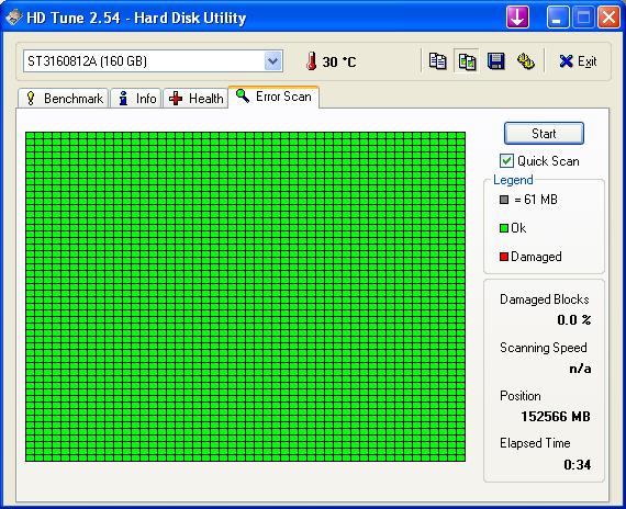

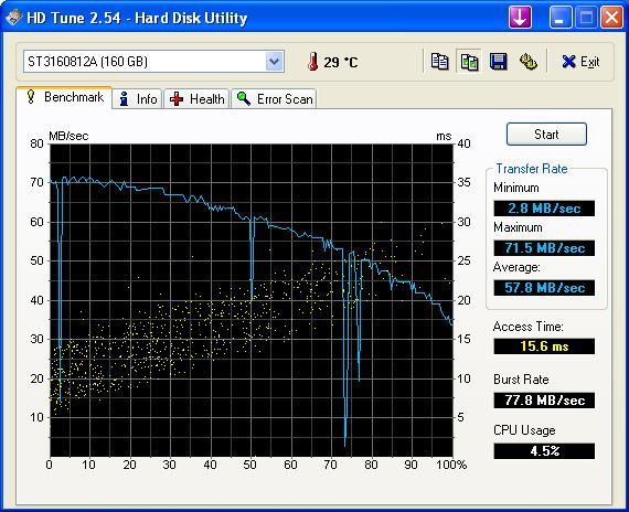

    Zainstalowalem system i wrzucam screny z HDtune
    Jak wyglada to teraz?
    • Segate 160GB - różnica w pojemności i szybkie zerowanie dysku 1.JPG (63.02 KB) Musisz być zalogowany, aby pobrać ten załącznik.
    • Segate 160GB - różnica w pojemności i szybkie zerowanie dysku 2.JPG (56.37 KB) Musisz być zalogowany, aby pobrać ten załącznik.
    • Segate 160GB - różnica w pojemności i szybkie zerowanie dysku 3.JPG (60.78 KB) Musisz być zalogowany, aby pobrać ten załącznik.
    • Segate 160GB - różnica w pojemności i szybkie zerowanie dysku 4.JPG (90 KB) Musisz być zalogowany, aby pobrać ten załącznik.
