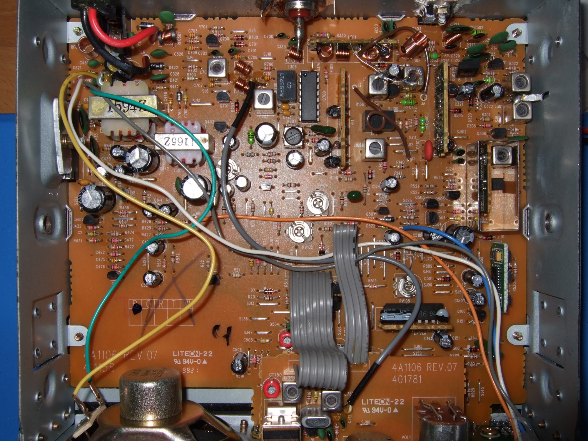

    Radyjko ze stanów, możecie rzucić okiem na jego płytę i napisać czy jest szansa w miarę prosty sposób przestroić?

    Zapewne należałoby przestroić w najprostszy sposób za pomocą dławika w szereg z rezonatorem, poszukaj na googlach lub forum elektridy a opis z pewnością znajdziesz

    Wstawiłem dławik 5.8 tylko do takiego miałem dostęp, niestety nie mam dostępu do częstotliwomierza, jeśli kumpel mnie dobrze słyszy - sprawdzaliśmy na różnych kanałach to znaczy że się przestroiło? Ja go niestety nie słyszę i nie wiem czy trzeba coś jeszcze dostrajać (jest trymer przy kwarcu) czy coś innego może być uszkodzone?

    Standardowe przestrojenie dławikiem.Sposób przestrajania opisywany wielokrotnie.Dławik 6,8 uH będzie odpowiedni.
