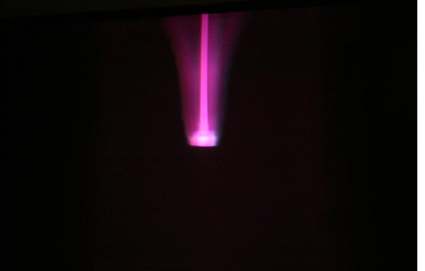

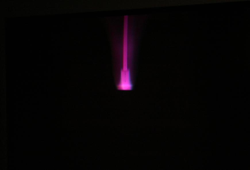

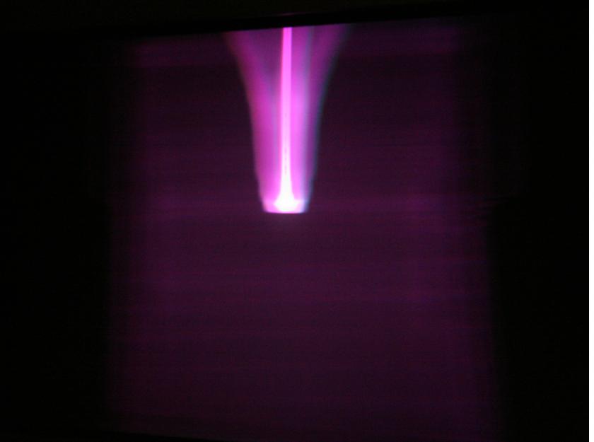

    Po włączeniu w środku ekranu w górnej połowie pokazuje się coś takiego jak na zdjęciach
    Philips 28PW9527/12 chassis EM5E "fontanna" na ekr
    Zmiany jaśnieją, aż po kliku sekundach telewizor wyłącza się, czerwona kontrolka zaczyna szybko migać - prawdopodobnie tv przechodzi w tryb chroniony.
    Telewizor psuł się dość długo, najpierw pojawiła się delikatna zielona siateczka.
    Później pojawił się kolejny efekt - czasami dochodziło do stopniowego pojaśniania ekranu aż do momentu "zresetowania", efekt podobny do wyłączenia, po zresetowani
    u obraz znowu był w miarę normalny.
    Czy macie jakieś pomysły?

    Mam podejrzenie, że problem jest z kineskopem. Jak sprawdzić czy kineskop nie jest uszkodzony?

    Ja bym kolego na samym początku przyjrzał się dokładnie odchyleniu poziomemu i cewką.
    I odchyleniu pionowemu oraz poprawa lutów.

    Mam identyczny problem.Do tej pory sprawdziłem kondensatory na wysokim i podkładałem cewki odchylające.Podstawie pion ,ale wygląda mi to na trafo WN.Jak coś wymyślisz to napisz ,jak nie podstawiałeś trafa to wstrzymaj się do poniedziałku ja podstawie i napisze.

    U mnie jest ewidentnie uszkodzony kineskop.Podłożyłem płytę do sprawnego telewizora i wszystko działa bez zastrzeżeń.

    U mnie też niestety kineskop. Regenerację sobie daruję - 500 zł i do tego efekt niepewny.
