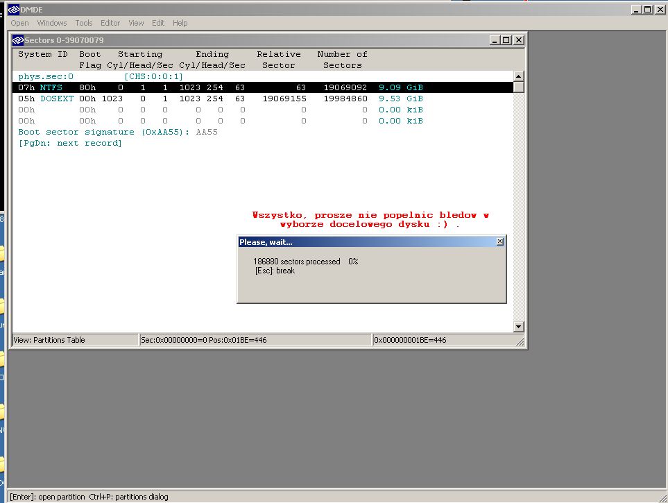

    Witam. Od razu mówię, że chciałbym w celach edukacyjnych zbadać możliwość odzyskania danych z dysku jak w tytule. Dysk jest widziany przez BIOS i przez DMDE. Niestety nie mogę zrobić kopii copyr-em - nie widzi SATA. HD clone widzi, ale pokazuje błędy przy odczycie...Zatem proszę;-) o podanie sposobu odzyskania danych z "żywego" trupa. Dane nie są zbyt krytyczne, ale chciałbym się coś podszkolić w tym temacie...
    W załączniku scany z DMDE, Victorii i plik 0-100 LBA. Jeżeli potrzeba coś jeszcze to wykonam...

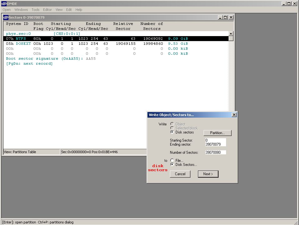

    Dziękuje za odzew. Niestety chwilowo nie mam dostępu do takiej przejściówki. Zdaje sobie sprawę z konieczności wykonania takiej kopii, ale czy w drodze wyjątku nie mógłbyś podać sposobu naprawy na "żywym organiźmie" ? Jak padnie całkiem to trudno....

    Zobacz też w BIOS - może masz opcje by SATA było widziane jako ATA. Ew. nawet jak nie masz sklepu w pobliżu to kupując wysyłkowo na allegro np. będziesz do końca tygodnia miał :)
    Skoro znawcy tematu mówią, że copyr najlepiej no to go zastosuj.
    Ew. jeżeli chcesz skopiować kilka pojedynczych plików to dmde to robi wyśmienicie. Bigolsen z forum polecał oprócz dmde jeszcze r-studio, ale ono w wersji demo tylko maks. 64 kb. Za to może kopiować kompletne katalogi.

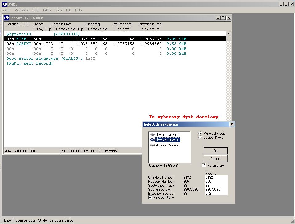

    Dziękuję z apomoc;-)) Zrobiłem tak jak mówisz, ale cały czas mam przy tym kopiowaniu "Błąd danych (CRC)" lub "Nie znaleziono sektora" i bardzo wolno się proces posuwa...

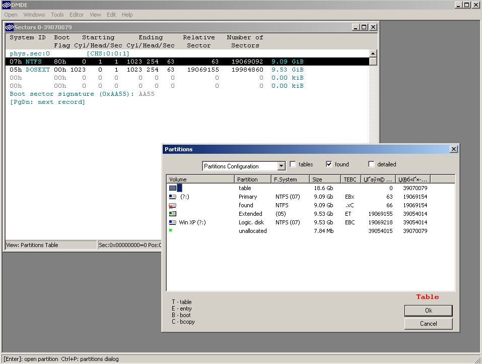

    Ok. Dałem 0-17000 bo chyba źle zrozumiałem, ale i tak od 0 do 16000 skopiowało się błyskawicznie. Problem był właśnie między 16000 a 17000 ;-)
    To co teraz podać ? bo nie bardzo rozumiem...
