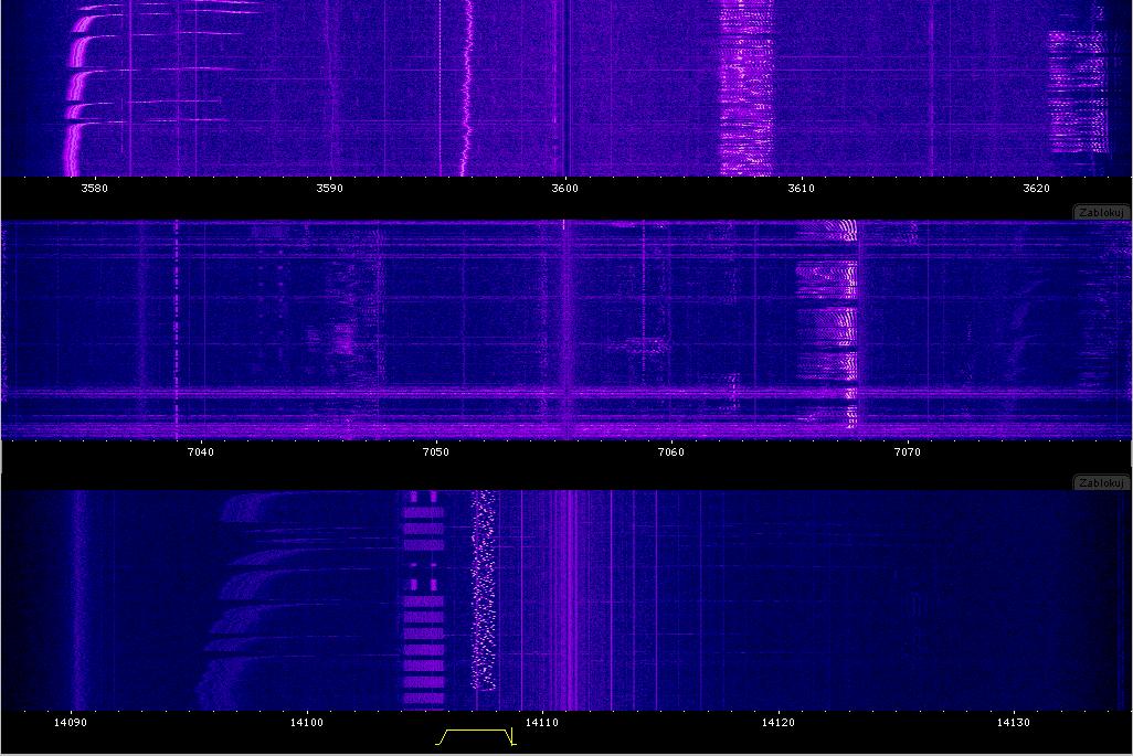

    Witam serdecznie!
    Na stronie
    http://websdr.ewi.utwente.nl:8901/
    działa odbiornik SDR.
    Z jego użyciem udało mi się zaobserwować następującą emisję (na 14107kHz):
    Kropki na spektrogramie SDR 14107kHz – identyfikacja emisji i sygnałów
    Czy ktoś może mi powiedzieć, co to za emisja - te kropki na spektrogramie? Nie mniej ciekawe jest to, co dzieje się kilka kiloherców niżej - co to?

    puszak napisał:
    Da się tam kogoś posłuchać ? Tylko namiastkę głosu udało mi się usłyszeć...
    "Dostrajasz się" tym żółtym suwakiem pod spektrogramem. Jak nic nie ma, to spróbuj później. Rozmowy po polsku też słychać.
    Co do brzmienia intrygującej emisji - no nie wiem jak to powiedzieć, taka jakby melodyjka to jest.

    SP5IT napisał:
    http://www.kb9ukd.com/digital/
    Może tu znajdziesz co to jest.
    Michał
    Coś jakby MFSK...

    #7 5212596
    CARPET
    Posty: 217
    Pomógł: 12
    Ocena: 20
    potwierdzam jest to mfsk
