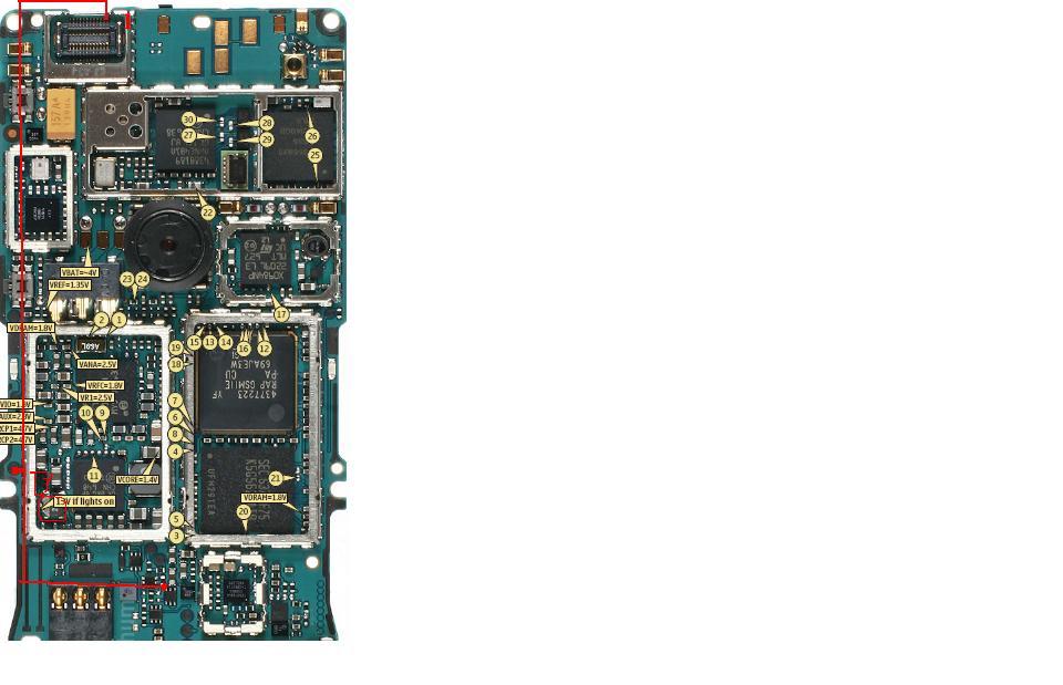

    Mam nokie 3110c która jest po zalaniu,telefon został wykąpany,wygrzany niestety niewiele to pomogło.Prosze o porady odnośnie naprawy tej nokii.
  • #3 5212658
    venomik
    Posty: 260
    Pomógł: 16
    w skrócie sprawdz polączenie pokazane na rysunku poniżej jak nie podswietla lcd, jeżeli nie ma podświetlenia klawiszy wymień elementy zaznaczone na czerwono :D
    Nokia 3110c po zalaniu - jak naprawić brak podświetlenia?

    Niestety wymiana L2304 oraz N2301 nic nie zmieniła nadal jest brak podświetlenia zarówno klawiatury jak i wyświetlacza.Co jeszcze można z tym zrobić???

    zmierz napięcia na wyjściu przetwornicy, i na wejściu (sygnał z tahvo)

    Mówiąc przetwornica masz na myśli układ 2304?????

    n2301?

    masz nowe uklady czy wymieniasz z trupów ???
  • #9 5215589
    Sułtanex
    Posty: 39
    wymieniłem z trupów ale jestem pewien że są one sprawne
