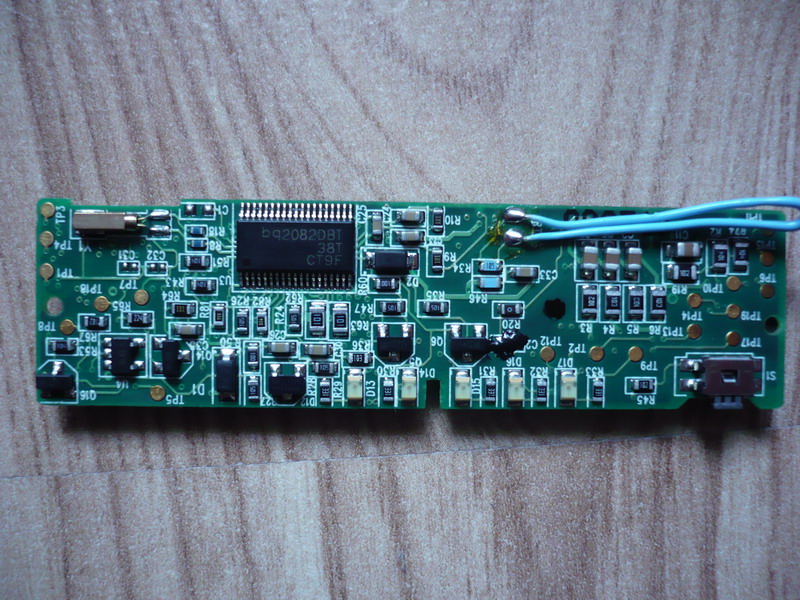

    Chce zregenerować bateria, problem tkwi w tym, ze w ogóle się nie zapala kontrolka od ładowania, a w WIN XP wskazuje naładowanie 0%. Mam pytanie czy to wina ogniw już czy czegoś innego?
    Zdjęcia bateria załączam poniżej.
    Dlaczego bateria COMPAQ EVO N600 nie ładuje się i pokazuje 0% w Windows XP?Dlaczego bateria COMPAQ EVO N600 nie ładuje się i pokazuje 0% w Windows XP?

    Sterownik to chyba BQ2082DBT tak jest napisane na ukladzie.

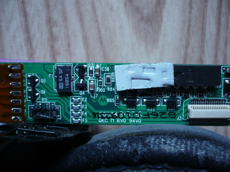

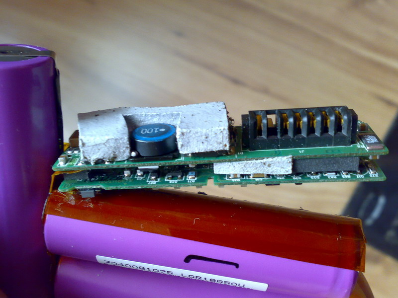

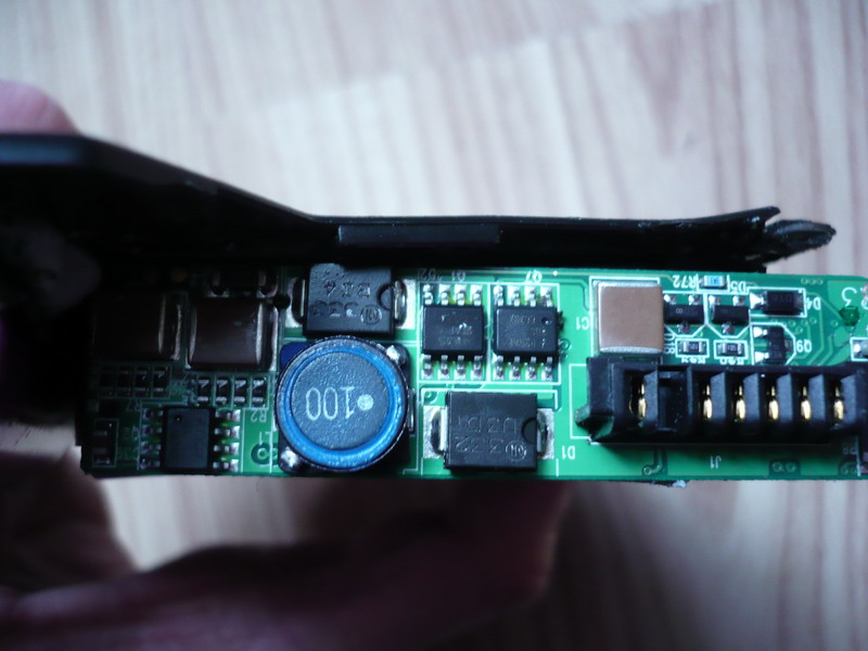

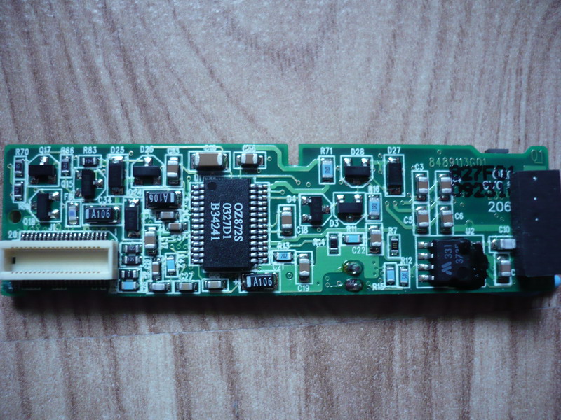

  • #5 5256139
    dj_masster
    Posty: 14
    A mógłbyś podesłać więcej zdjęć elektroniki ?
  • #6 5256973
    gulu666
    Posty: 332
    Ocena: 360
    Dlaczego bateria COMPAQ EVO N600 nie ładuje się i pokazuje 0% w Windows XP?Dlaczego bateria COMPAQ EVO N600 nie ładuje się i pokazuje 0% w Windows XP?Dlaczego bateria COMPAQ EVO N600 nie ładuje się i pokazuje 0% w Windows XP?Dlaczego bateria COMPAQ EVO N600 nie ładuje się i pokazuje 0% w Windows XP?
  • #7 5257098
    dj_masster
    Posty: 14
    Dziękuje bardzo :) teraz mam wszystkie info co do tej baterii :)

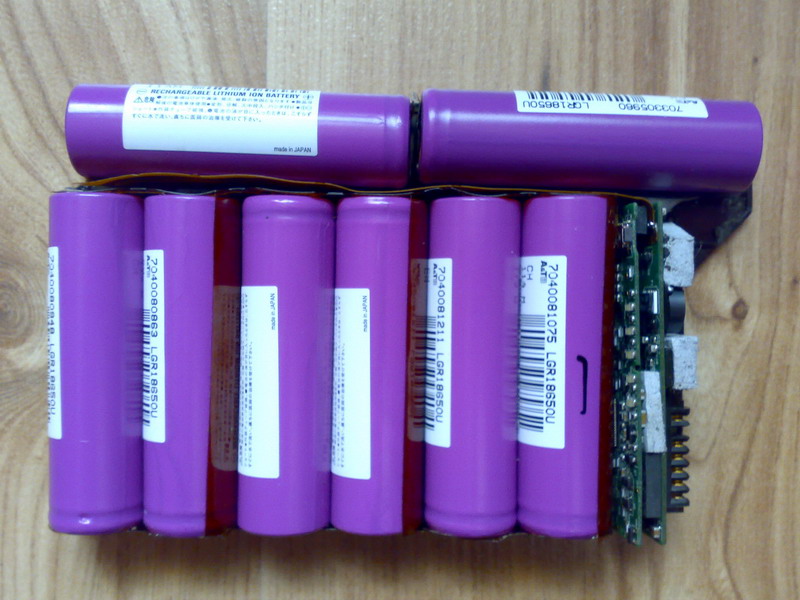

    zacznę od pytania-jakie są napięcia na poszczególnych ogniwach litowo-jonowych?
    A może masz Ni-Mh?
    Akkus w ogóle coś trzyma czy zero podtrzymania?
  • #9 5257887
    gulu666
    Posty: 332
    Ocena: 360
    Ogniwa sa litowo-jonowe. Akumulatory nic nie trzymaja. Na ogniwach jest róznie: na dwóch jest 0,11V, na następnych od 0,18V do MAX 1,75V.
  • #10 5259101
    Calineczka*
    Posty: 2114
    Pomógł: 76
    Ocena: 59
    Jest więc spore prawdopodobieństwo, że są uszkodzone, zużyte...Na zdrowym akumulatorze li-ion nie ma prawa być tak niskiego napięcia.
    Możesz spróbować je sztucznie naładować/podnieść do życia, za pomocą zasilacza z regulacja prądu i napięcia, robiąc jakąś łądowarkę do pojedynczych ogniw ...budując np. układ na LM317:
    http://swiatelka.pl/viewtopic.php?t=3
    Jak będziesz miał jakieś wnioski po przebadaniu akumulatorów możemy wrócić do tematu ładowania. Niesprawnych ogniw nie naładujesz
