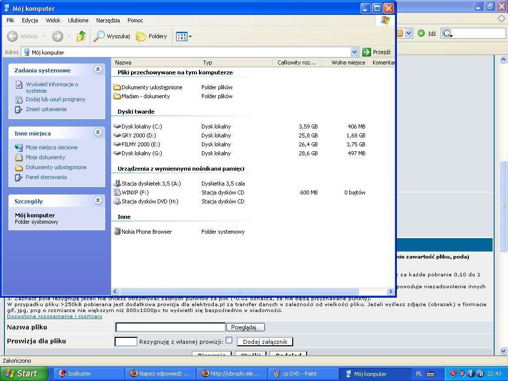

    Chciałem przegrać Płytke DVD z filmem programem cloneDVD. Włożylem ja do napedu i ku mojemu zdziwieniu nagrywarka jej nie wykryla do konca. We wlasciwosciach pokazuje ze plyta ma 0 wolnego i 0 zajetego miejsca. Tak jest ze wszystkimi plytami DVD.
    Gdy chce ja obejrzec w Powerdvd 6 to odpala sie bez problemu. Jest obraz i dzwiek.
    To wszystko dzieje sie na systemie xp z SP2. System jest nie tak dawno zainstalowany.
    Gdy odpale komputer na Win98 (mam go tez zainstalowanego tylko ze na drugim twardzielu) to we wlasciwosciach DVD mam wszytsko pokazane tak jak trzeba. Program Clone DVD widzi tez cala plyte.
    Nagrywarka NEC ND - 3550A
    Alcohol tez nie widzi plyty dvd. Dodam ze plytka nie jest zabezpieczona.

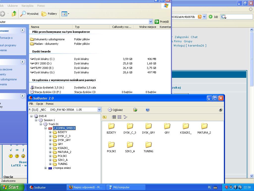

    A programem ISO BUSTER widzi normalnie ?

    Nagrałem nowa plyte w nero pod win xp. Nagranie przebieglo bez problemow. Po nagraniu chcialem sprawdzic z mojego komputera co na niej jest i nie moglem. W moim komputerze pokazuje ze plyta ma zajete 0 bajtow tak jakby byla czysta.
    W programie iso buster wszystko jest widoczne inaczej. Nie moge sprawdzic z poziomu mojego komputera zadnej plyty DVD. Plyty cd sa widoczne i moge je przegladac na tej nagrywarce.

    Znam odpowiedz na wasze pytania. Otóż płyty wielosesyjne(nagrane w trybie TAO) mogą być niewidoczne z poziomu windows, ale Isobuster powinien takie płyty odczytać. Radze zamykać takie płyty albo nagrywać w DAO.
