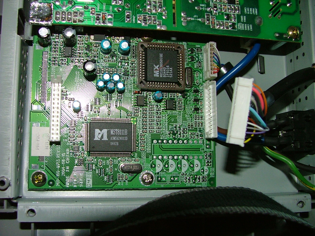

    U mnie standardowy problem Ktoś uciął wtyczkę ..ehhh.
    Fujitsu Siemens ScaleOviev C17-5
    Kombinuje kabelkami i kombinuje RGB wiadomo reszta to juz
    intuicja. Schematu do niego za boga ojca.Efekt cały dzień kombinacji i nic .....monitor czy z połączonymi
    kablami czy nie po włączeniu dioda na zielono a na ekranie wyświetla "NO SIGNAL" i po 2 sekundach Stand By.
    Po odczytaniu licznych postów nasuwa sie pytanie czy moze monitor
    jest nawalony.
    Dodam jeszcze że na płytce do której wpięty jest kabel nie ma żadnych
    opisów oprócz numerków.
    Załączam foto płytki z płaską wtyczką
    Podłączenie przewodu sygnałowego w monitorze Fujitsu Siemens MCF 3811 TA
    Może ktoś zna ten model może ktoś wie że to usterka...może ktoś odpisze.
    Za każdy konstruktywny post będe wdzięczny.
    Proszę o nie odsyłanie mnie do linków z schematami wtyczek.
  • #12 3347380
    satgal
    Poziom 40  
    Posty: 5217
    Pomógł: 482
    Ocena: 428
    Aby uruchomić monitor na sygnale z komputera wystarczy sygnał synchro podawany z gniazda grafiki pin 13 i 14 i masa a obraz to wystarczy na początek któryś z 3 idących w ekranie RGB. Model 3811 był chyba zrobiony na wadliwym procesorze ALI M6759 i tu jest pewnie problem.

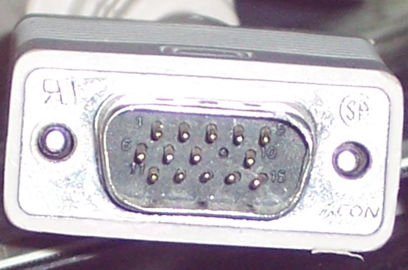

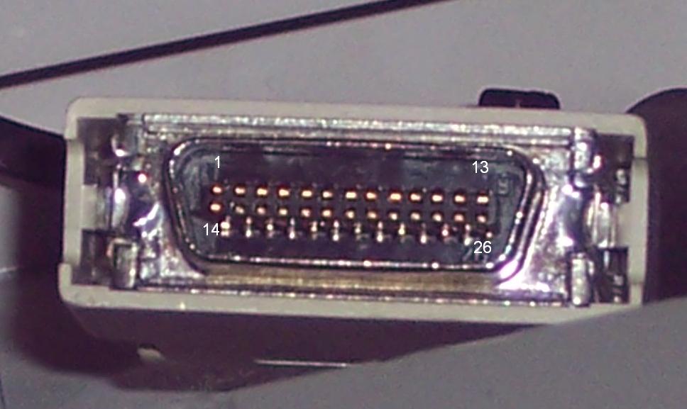

    Akurat mam taki monitor i mam cały kabel wiec przedzwonilem dla potomnych może sie komuś przyda rozpiska kabla
    wtyk dsub
    wtyk przy monitorze
    i połaczenia kabla jest 1 do 1
    czyli
    1-1
    2-2
    3-3
    4,4 zwarte-4,5 zwarte
    6-6
    7-7
    8-8
    10-10
    11 zwarte do masy-11zwarte do masy
    12-12
    13-13
    14-14
    15-15
    masa -masa
