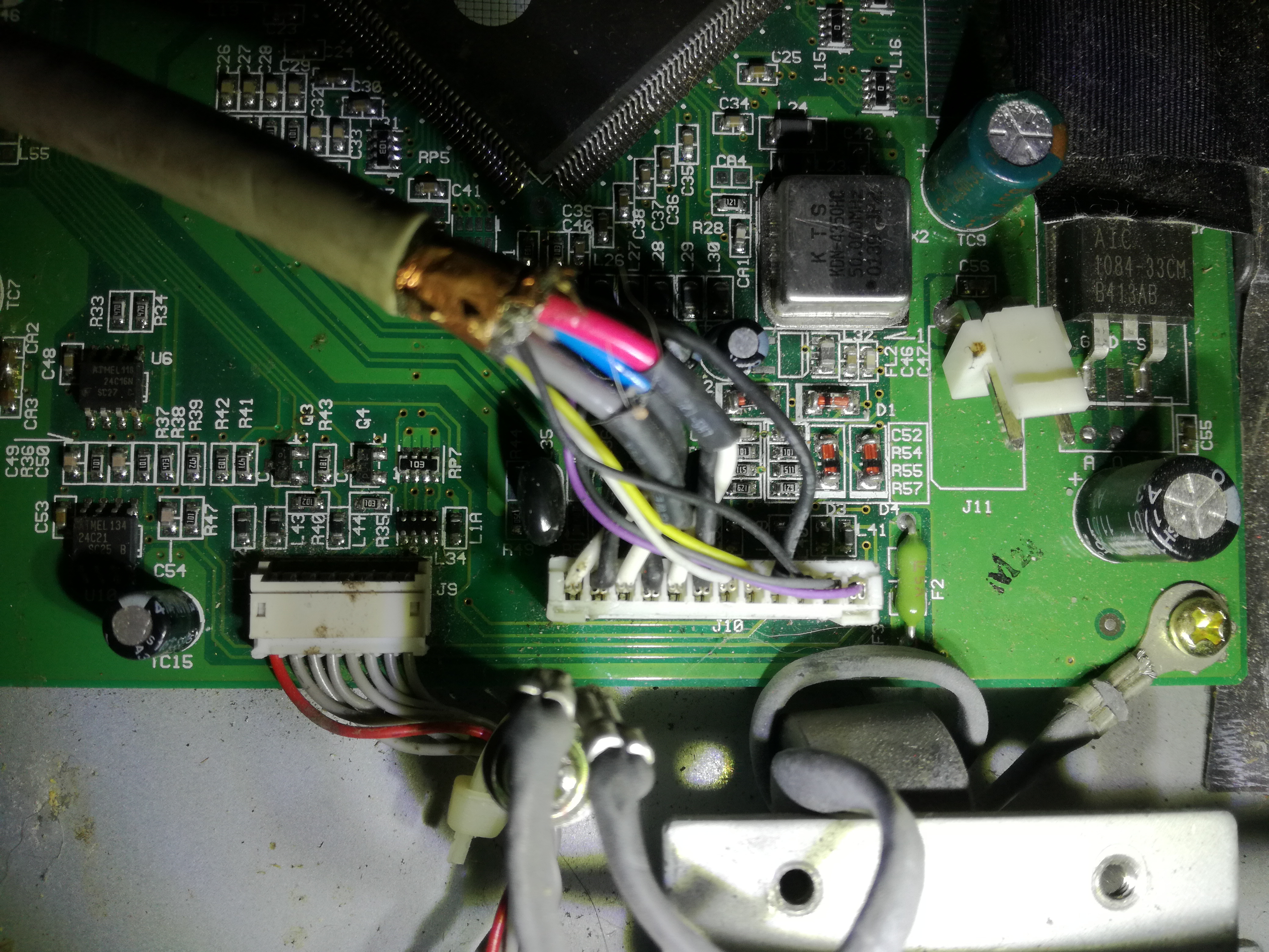

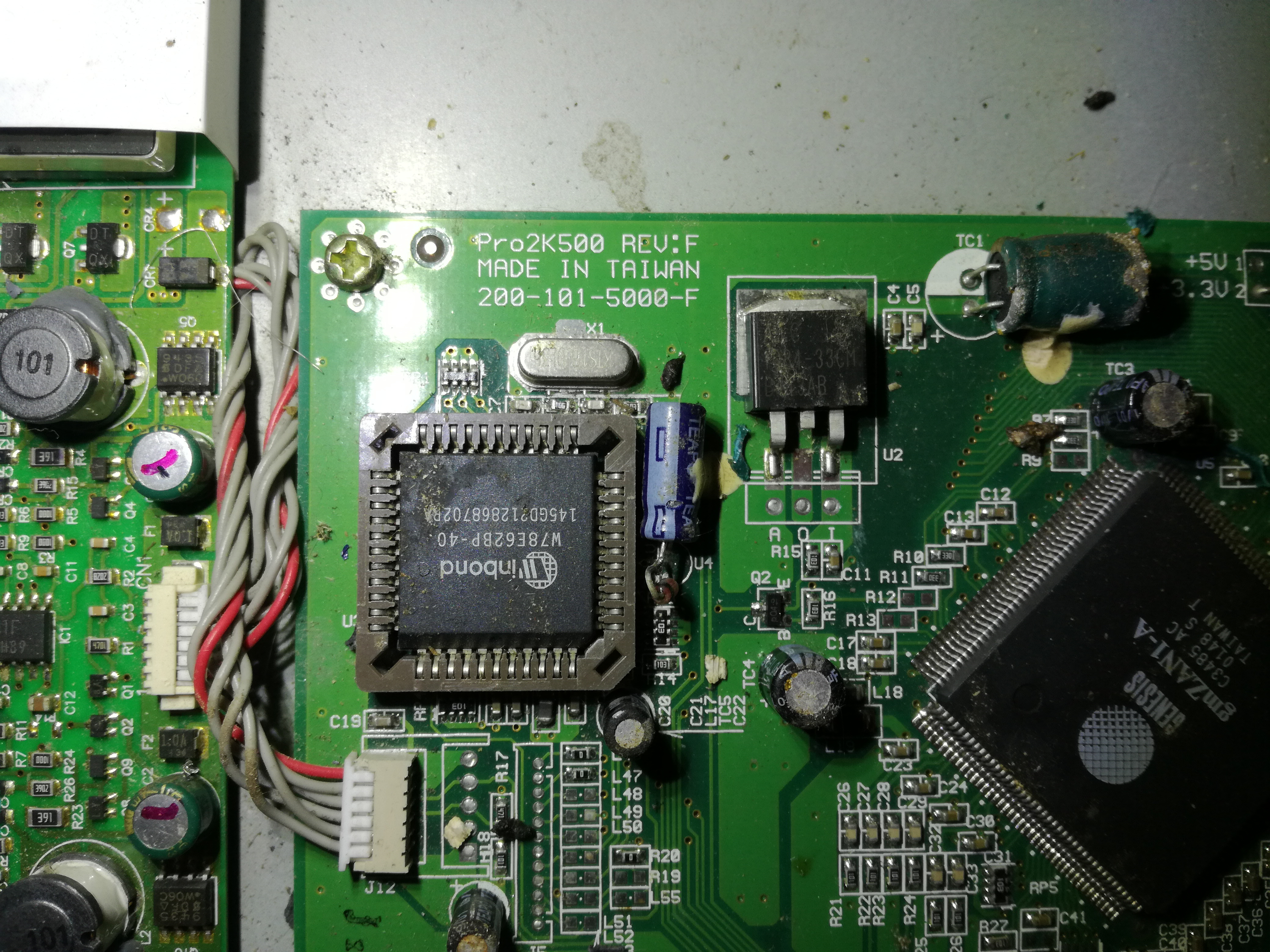

    Odgrzewam kotleta, ale trafił do mnie ww. monitor z odciętą wtyczką do monitora a chciałbym go wykorzystać.
    Schemat VGA mam ze strony http://www.hardwarebook.info/VGA_(15)
    Dołączam zdjęcia płyty monitora z oznaczeniem PRO2K500 REV:F.
    Czy ktoś pomoże mi w identyfikacji jaki pin VGA idzie na które wyjście płyty?

    Fujitsu / Siemens LCD Monitor Model: CTM5010
    Pin | Colour | Name | VGA Plug Pin No.
    1 Purple SCL 15
    2 Grey SDA 12
    3 Black GND 5
    4 Orange SGND 10
    5 Yellow VSYNC 14
    6 White HSYNC 13
    7 Black RGND 6
    8 Pink RED 1
    9 Black GGND 7
    10 Grey GREEN 2
    11 Black BGND 8
    12 Blue BLUE 3
    (Simon)

    Dzięki za konkretną i rzeczową odpowiedź wszystko się zgadza. Monitor działa. Temat do zamknięcia.
