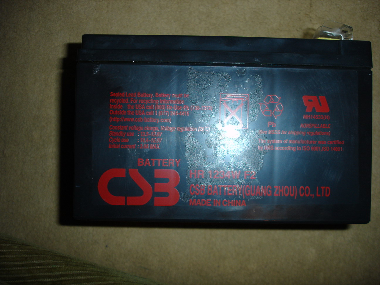

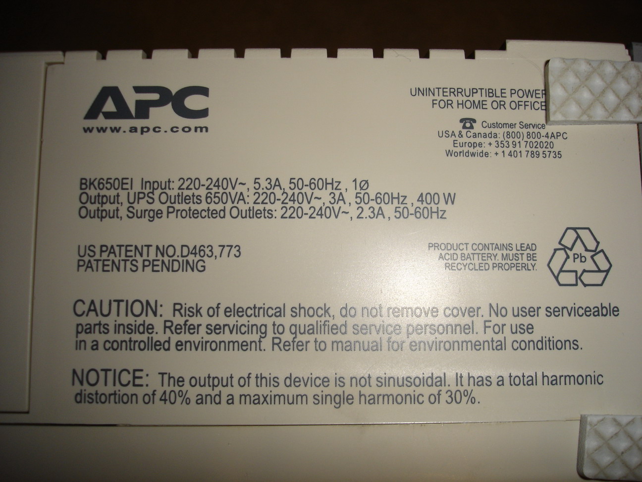

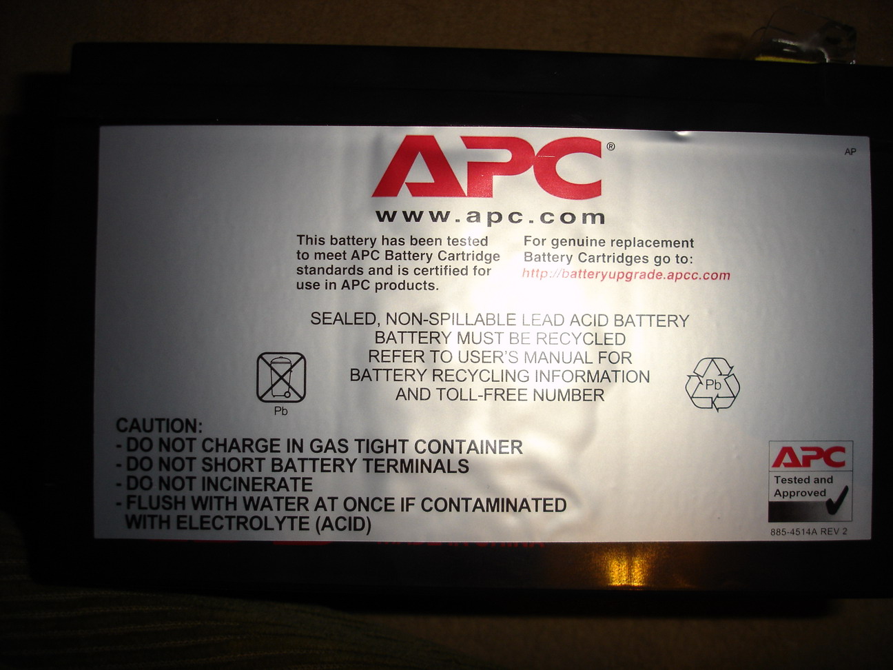

    Co pisze na baterii jaki to typ LI ION ?
  • #6 5256540
    lukj
    Posty: 3
    Takiego napisu nie ma, ale zrobiłem fotki akumulatora pierwsza jest zrobiona przed oderwaniem nalepki, która zasłaniała to co jest na drugiej fotce i ostatnia to fotka UPS-a..
    APC Backup-UPS 650 CS Uszkodzony czy wymiana akumulatora ?APC Backup-UPS 650 CS Uszkodzony czy wymiana akumulatora ?APC Backup-UPS 650 CS Uszkodzony czy wymiana akumulatora ?
    Może to coś wam powie o tej baterii.
    Jeszcze raz ja znalazłem ta baterie na stronie APC .
    :arrow: APC Replacement Battery Cartridge
