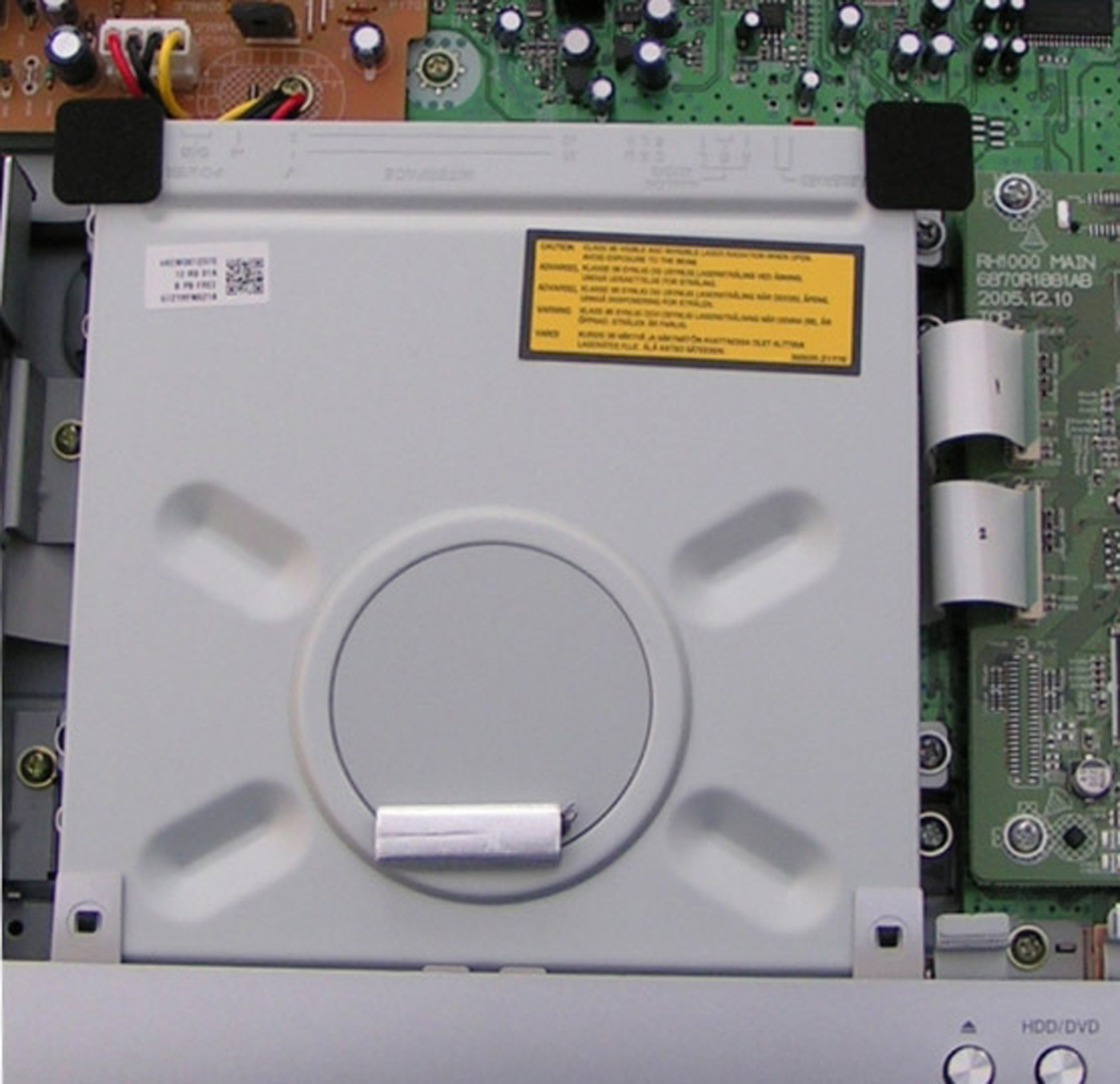

    Gdzie można dostać napęd dvd do tej nagrywarki - podobno pasują nagrywarki komputrowe.
    Ktoś pokoże?

    Tak pasuje komputerowa nagrywarka ew. odtwarzacz . Mam coś takiego i właśnie tym sposobem ożywiłem swoje dvd. Musisz troszeczkę przerobić mechanicznie obudowę - mocowanie komputerowego dvd, ale idzie to zrobić nawet w garażu i to z b.dobrym skutkiem. Tak więc zabieraj się do pracy.

    Rozbebeszyłem mojego mediona - czyli odpowiednik LG RH188 o ile się nie mylę, a tu niepodzianka.
    Po podłączniu dvdr Samsunga - TSST - system Mediona nie startuje
    podłączyłem też dvdr LG bo miałem starszy typ, róweniż nie startuje.
    żąglowałem zworkami na dvdr, przepinałem z dyskiem i nic.
    Po podłączeniu medionowego dvd wszystko wróciło do normy.
    Moze ktoś wie, jaki alternatywny napęd zastosować, by dało się nagrywać na stacionarnym DVD MEDION ?

    Możesz zrobić zdjęcie tego napędu?
  • #6 5279525
    siarapl
    Posty: 21
    OK. jak tylko wyskoczę z roboty to pstryknę.
    Znalazłem w necie identycznie wyglądającą nagrywarkę, jeśli potrzebyny będzie lepszy obrazek, to zrobię po pracy, bo się nie wyrobiłem :(
