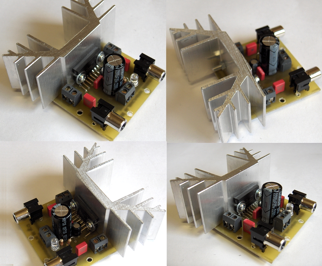

    Znalazłem na allegro takie urządzonko:
    jak zrobić wzmacniacz, nigdy jeszcze tego nie robiłem
    Mam taką kostkę philipsa, na której oparty jest wzmacniacz. Potrzebuję schematy i objaśnień symboli najlepiej z opisem (jaki to ma być np. kondensator), Tej diodki nie musi być, ważne żeby był prosty.

    O ten link pewnie ktoś się przyczepi podobnie jak o dział. Masz pewnie TDA1554 i nie wiesz co z tym zrobić - najprościej zrobić to co wymyślił producent. Zobacz na www.elenota.pl lub www.datasheetcatalog.com jaka jet aplikacja tej kości i najzwyczajniej w świecie ją wykonaj, choćby w pająku czy płytce uniwersalnej. Potrzeba paru elementów i radiatora. Zasilanie jak chcesz rozwiązać? Najprościej akumulator :D ale co Masz pod ręką?

    https://www.elektroda.pl/audio/uklady/tda.html Zjedź aż do TDA1554 i prawy schemat. Na wejścia napisali 2 kondensatory 220nF ale to nie jest wartość krytyczna, może być mniej (ograniczenie pasma od dołu) albo więcej, np 1uF nie zaszkodzi, podobnie jak dwa mniejsze niż 220n połączone równolegle - pojemności się dodadzą. Przy zasilaniu są dwa kondensatory: 2200uF/16V i 100nF (czasem zamiast pisać 100nF pisze u1, u.1 czy 104). Ten mały można nawet olać albo dać nieco inna wartość a 2200uF może być np 2x1000uF/16V czy 4700uF/16V. Byle blisko układu. Radiator Może by się przydał troszkę większy niż na zdjęciu jeśli zechcesz przydusić scalaka. Jest jeszcze końcówka 14. Widać ze schematu jak to działa. Możesz zrobić opóźnione załączenie głośników. Między masę a pin 14 dajesz kondensator ok 10-22uF i równolegle do tego rezystor ok 100k-220k oraz między + zasilania a końcówkę 14 rezystor ok 10k. Powinno się uniknąć łupnięcia w głośnikach przy włączaniu zasilania.
    Ciebie interesuje tylko duży prostokąt z którego wychodzą końcówki z numerami. Co co jest w środku to uproszczony schemat wewnętrzny pokazujacy z gróbsza jak to wszystko działa.

    Tamten link dałem, żebyś mógł zobaczyć symbole elementów. TA czarna prostokątne kostka to właśnie scalak, w którym zawarto wszystkie niezbędne układy i tylko do tych nóżek na zewnątrz podpinasz te kilka elementów a reszta to przewody doprowadzające zasilanie, sygnał i go głośników.
    http://www.elenota.pl/d.php?pid=49355&pdf=tda1554q_cnv_2
    Na stronie 8 masz schemat z numeracją nóżek jakich gdzie użyć a na 10 stronie lewy dolny rysunek to rozkład nóżek z numeracją w przypadku kości, którą możesz wziąć do ręki.

    Acha, czyli biore tylko kondensatorki, diode i lutuje je do kostki tak jak na zdjęciu, a w niej siedzi cały układ tak?

    Tak, wszystko lutujesz do kostki i nie musi być tego wyłącznika, można go zewrzeć. Dioda to tylko sygnalizacja zasilania - bierzesz LEDa i szeregowy rezystor 470...560om i do zasilania scalaka.
