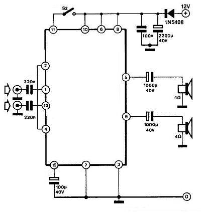

    Masz tu schemat prostego na układzie scalonym, który kosztuje w granicach 8 złotych. Ten układ ma w sobie dwa wzmacniacze 12W ale w połączeniu mostkowym ma nawet 24W (chociaż typowo ma nieco mniej). Budowa takiego wzmacniacza, w porównaniu z tymi dalej jest bardzo prosta.
    • Schemat wzmacniacza do 15W dla początkującego - jakie elementy są potrzebne? mostek1516.JPG (51.4 KB) Musisz być zalogowany, aby pobrać ten załącznik.

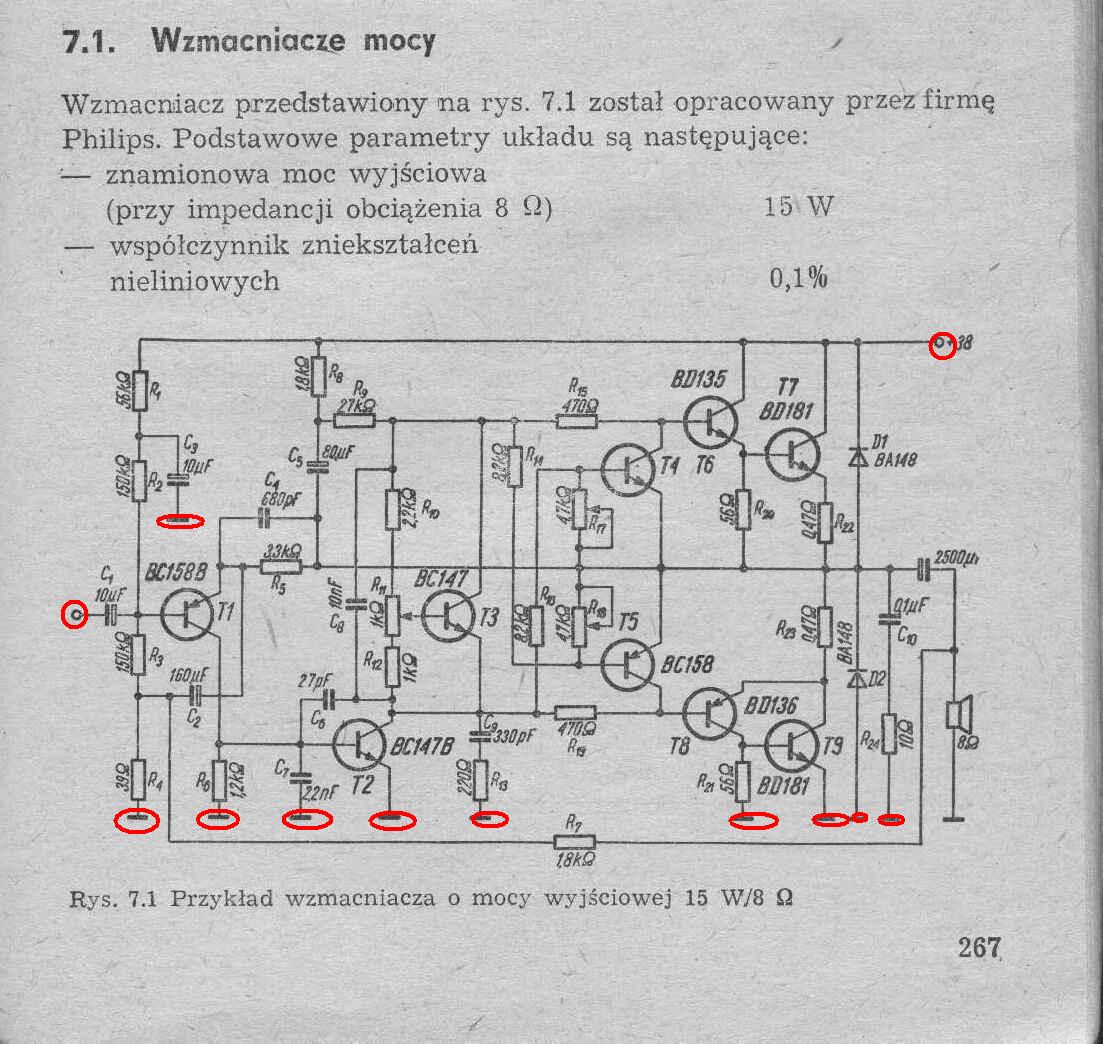

    No to masz tu takie przykładowe schematy.
    • Schemat wzmacniacza do 15W dla początkującego - jakie elementy są potrzebne? 15WHiFi.jpg (184.4 KB) Musisz być zalogowany, aby pobrać ten załącznik.
    • Schemat wzmacniacza do 15W dla początkującego - jakie elementy są potrzebne? wzm15W.jpg (213.23 KB) Musisz być zalogowany, aby pobrać ten załącznik.
    • wzm15Wopis.jpg (297.54 KB) Musisz być zalogowany, aby pobrać ten załącznik.

    Tylko nierozumiem rzeczy które są na czerwono i gdzie są one podłaczoneSchemat wzmacniacza do 15W dla początkującego - jakie elementy są potrzebne?

    Te wszystkie "stopki" to wspólna masa układu. Czyli są połączone ze sobą.
    Te "kółeczko" z lewej to wejście wzmacniacza, czyli np. gniazdo cinch. To kółeczko z prawej u góry to miejsce przyłączenia zasilania + (plus) 38V. Minus zasilacza przyłączamy do tej wspólnej masy.

    No ale na czincze mamy prawy lewy i wspólną masę to jak to podłączyć? A przy głośniku jak to jest "-" do wspólnej masy?
    a jeszcze czegoś nierozumiem a ten ominięty obwód szczałką to co to ? ite małę dwa prostokąciki koło siebie to tranzystory? a te okrągłe?

    Moment, to nawet nie wiesz jak się oznacza tranzystor na schemacie? To na prawdę może lepiej najpierw poczytaj podstawy, oznaczenia... A potem się zabierz za budowę wzmacniacza.
    "te okrągłe" to tranzystory.
    "te prostokąciki" to kondensatory.
    "ten obwód ominięty... <<szczałką>>" to potencjometr.

    Przede wszytskim ten schemat o jeden kanał wzmacniacza. Aby mieć stereo musisz wykonać dwa identyczne. Niestety raczej sobie z tym nie poradzisz, jedynie na układzie scalonym za 8 złotych zbudujesz wzmacniacz stereo bez ryzyka, że coś "sknocisz" i to np. na tym co pisałem wyżej, czyli TDA1516.
    • Schemat wzmacniacza do 15W dla początkującego - jakie elementy są potrzebne? stereo.jpg (19.85 KB) Musisz być zalogowany, aby pobrać ten załącznik.
