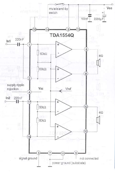

    a ten wzmacniacz
    Wzmacniacz audio 2x25W – schemat, opis, wykaz elementów i PCB z potencjometrem
    to te kreski u dolu i jedna kolo glosnika to je trzeba wszystkie razem polaczyc?? a i ten wzmacniacz jest na 1*28w chyab a jezeli chce na 2 glosniki to musze zrobic 2 takie uklady??
    a i jezeli chce do tego podlaczyc do tego
    albo do tego schematu
    to gdzie mam podlaczyc zasilanie a gdzie np. mp3??

    Te kreski na dole to jest masa układu. Poszukaj tda7264 z niego masz 2*25W . Do tych proponowanych przez Ciebie układów, musisz robić 2 takie wzmacniacze do zasilania 2 głośników. Źródło sygnału ( np. MP3 ) podłącza sie do wejścia ( IN )Do Vs podajesz + zasilania do masy - zasilania. Masa jest wspólna dla zasilania i zródła sygnału ( mp3 ) czyli 2 kabel z ( mp3 ) idzie do masy.

    Właśnie tak , jeszcze 3 wyprowadzenie scalaka idzie do masy i te kondensatory.

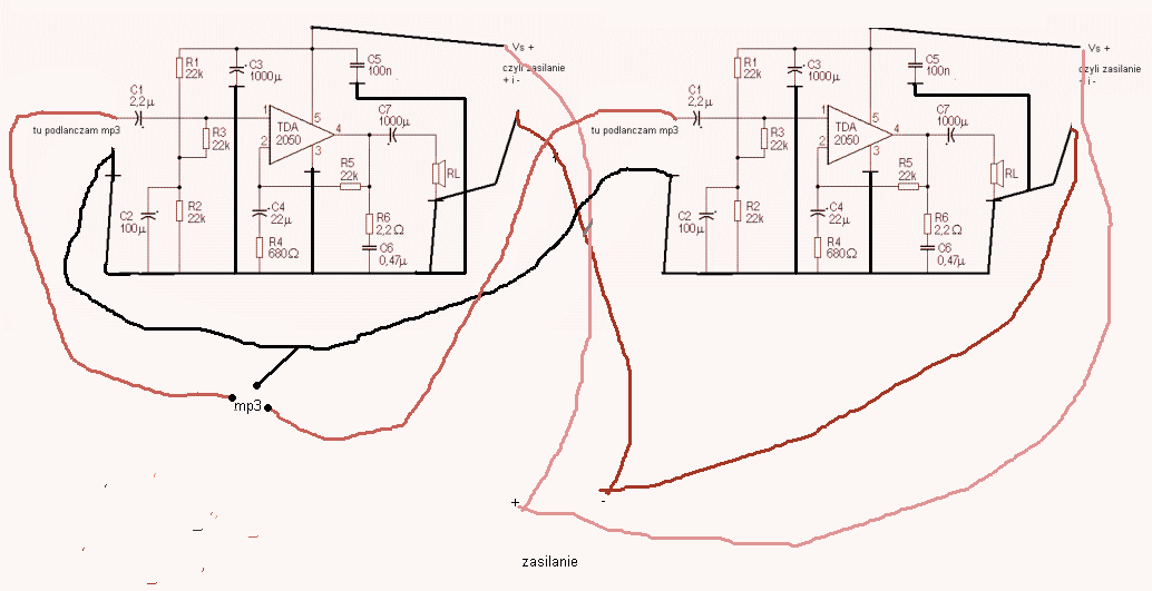

    a jezeli zrobie taki wzmacniacz to glosniki wiem jak podlaczyc ale jak zasilanie i mp3 podlaczyc bo do kazdego wzmacniacza jest po jednym takim wejsciu na mp3 i na zasilanie wiec jak mam to podpiac np tak jak na tym schemacie???:::

    Rafx205 do wejść wzmacniaczy ma docierać sygnał z mp3 odpowiednio kanał lewy kanał prawy i tylko masa jest wspólna. Nie łącz wejść wzmacniaczy, do kazdego idzie inny sygnał . Zasilanie ok

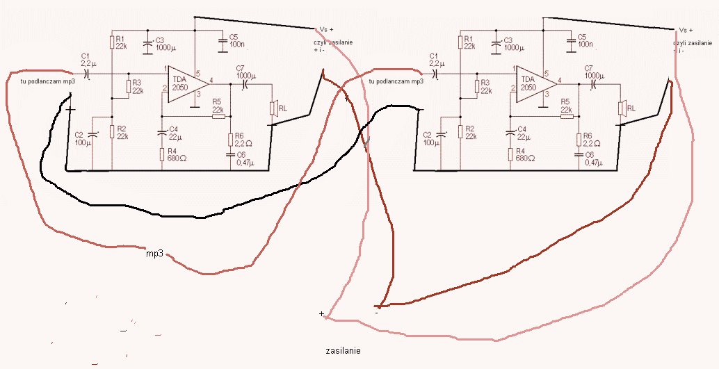

    to czyli tak to ma byc??
  • #23 3770022
    przemo27
    Poziom 24  
    Posty: 899
    Pomógł: 43
    Ocena: 38
    Ma być tak (jeśli juz sie upierasz przy wrysowywaniu masy w schemat)
