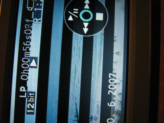

    Witam objaw jest taki że przy odtwarzaniu taśmy na ekranie i tv są regularne poziome pasy, widoczne na dołączonym zdjęciu. Nagrywałem na tej kamerce i taśme przełożyłem do innej sprawnej i też odtwarza obraz z pasami. Proszę o pomoc w zlokalizowaniu usterki. Z góry dziękuje.

    Jak na moje oko to uszkodzona jest głowica.
    Ale spróbuj na początku wyczyścić głowicę.

    Dodam że przy oddtwarzaniu nie ma też dźwięku i wygląda jakby obraz leciał za szybko (jak na przewijaniu w podglądzie)
    Ktoś wie może jaka głowica siedzi w tej kamerze ?

    Wyciągnałem głowice, jej symbol to VEG1663 51120PR gdzie można taka dostać ?
    Znalazłem w north głowice veg1663M to chyba to samo, cena 616zł rezygnuje z naprawy.
    Przed złożeniem kamery podlutowałem przy głowicy taśme, i działa normalnie. ;) Temat zamykam
