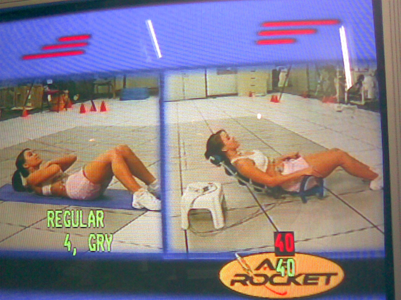

    Witam tak jak w temacie.
    Telewizor świeci mocno na czerwono.
    Wszystko posprawdzane na pk.
    Ze scalaka TB1251CN wychodzą sygnały R-3,2V G-2,4V B-2,4V jak to wyregulować ?
    Sciągnołem schemat z elektrody do CE25DN7 chassis eb6b i tam tylko jest regulacja w trybie serwisowym gry G-drive i B-driwe nie ma regulacji R.
    Czy może wymienić pamięć czy będzie pracować na pustej.
    Tak to wygląda
    Sanyo CE28DN7-C-02 chasis EB6-B28 Świeci na czerwono

    Kineskop na 100% sprawny zamienione tory z niebieskim ( po zamianie świeci na niebiesko)
    Matryca jest na TB1251CN i jest na płycie głównej a nie na kineskopie anii na pk

    Wtam ponownie
    W opcji TB1251 próbowałem regulować po kolei opcjami.
    I tak znalazłem że opcja 19 odpowiada za kolor czerwony
    opcja 20 za zielony a
    opcja 21 za niebieski
    ustawiłem je na poziomie 40
    tak samo obniżyłem gry na 40 je st w miare ok sygnały na poziomie 2,6-2,8V
    Sanyo CE28DN7-C-02 chasis EB6-B28 Świeci na czerwono Sanyo CE28DN7-C-02 chasis EB6-B28 Świeci na czerwono Sanyo CE28DN7-C-02 chasis EB6-B28 Świeci na czerwono
    Tryb serwisowy jest troche inny niż opisany dla chassis EB6B
