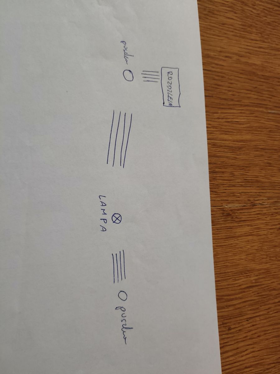

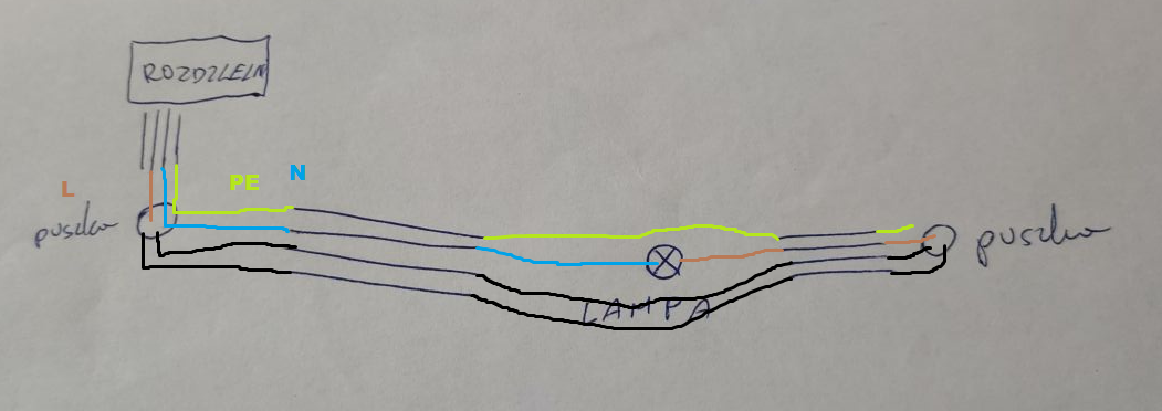

Witam, potrzebowałabym pomocy, chciałabym podłączyć dwa włączniki schodowe jak na zdjęciu, kable są poprowadzone 4x1.5 . Zwykle włączniki mi się udało, ale tutaj już troszkę ciężej 😅
Kto robił tę instalację?
W takim połączeniu nie podłączysz dwóch łączników schodowych.
Jesteś pewien, że ten przewód 4-żyłowy biegnie od jednej puszki poprzez wyprowadzenie lampy do drugiej puszki?
Tzn. teoretycznie by się dało, ale będziesz mieć przy lampie kilka kostek łączeniowych. Jeżeli rozeta jest duża to może się pomieścić.
