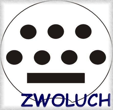

    Posiadam kartę graficzną GF 7300 LE z wyjściem tv-out. Jest to złącze 7 pin:
    Jak podłączyć GF 7300 LE z TV-out do SCART? Które kable polutować?

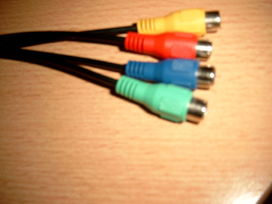

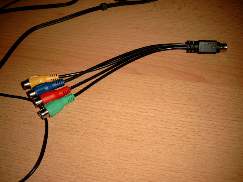

    Kabel wygląda tak:

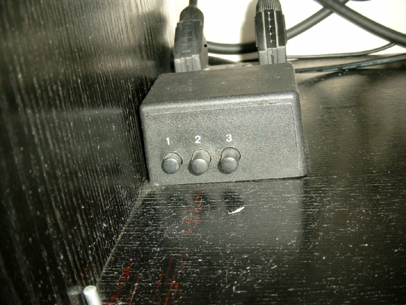

    Chce to podłączyć do mojego przełącznika na SCART:
    Które z kolorowych końcówek odpowiada za wysyłanie wideo(tylko wideo)?
    Chce je połączyć ze SCART- jakie kable polutować do jakich pinów w Skarcie?

    Żółta końcówka to zespolony sygnał wizyjny (composite video).
    We wtyczce scart:
    pin 20 - wejście video
    pin 17 - masa

    Jeśli masz w tv wejście s-video, to możesz z tego skorzystać (lepsza jakość obrazu), podłączając pod gniazdo euro/scart luminancje (końcówka zielona) pod pin 20 gniazda euro i chrominancję (końcówka czerwona) pod pin 15 euro/scart.
