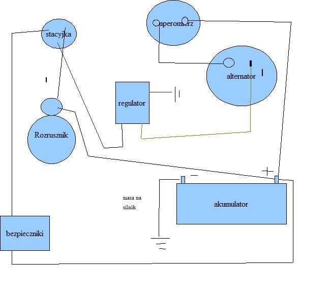

    Witam wszystikch mam takie pytanko, jestem właścicielem łodzi rybackiej potrzebuję wymienic w niej alternator. Obecnie przy silniku od C-385 pracuje alternator od stara ale od samego początku mam problemy z ładowaniem myślę że jest to wina źle poprowadzonej instalacji (zamieszczam schemat który zrobiłem w biegu). [img]Jak podłączyć alternator Bosch od Volvo do łodzi z silnikiem C-385?
    nie wiem nawet czy do tak poprowadzonej instalacji można zastosowac Elmotowski alternator. obecnie zakupiłem alternator od VOLVO firmy BOSH który ma wbudowany regulator napięcia ale jestem za głupi żeby go podłączyc w miejsce starego. I stąd moja gorąca prośba jeżeli ktoś może ocenic przedstawioną instalację (24v) czy to w ogóle ma prawo działac i czy podpowie mi z opisaniem końcówek na tym nowym alternatorze (którą gdzie podłączc) BĘDĘ BARDZO WDZIĘCZNY[/img]Jak podłączyć alternator Bosch od Volvo do łodzi z silnikiem C-385?

    Wywal stary regulator .M8 plus do rozrusznika na zasilanie, M6 masa, M5 obrotomierz, M4 minus kontrolki ładowania , powodzenia

    Po co zakładasz nowy post i tak jest tu śmietnik.
    Począwszy od lewej:
    -30(masa)
    kontrolka
    obrotomierz
    +30(aku)
    Prościej się nie da.

    a jeszcze jedno MOMIK 12 czy ten schemacik który umieściłem ma prawo działac i czy konieczne jes dawanie masy na -30 nie wystarczy jemu masa z korpusu silnika???

    Inny alternator inny układ.W nowym masz regulator wbudowany zauważ.Wyrzuć stery reg,podłącz kontrolkę po kluczyku i będzie działać.Jak alternator dobrze zmasowany to nie musisz podłanczać -30.

    Tylko że prawidłową podpowiedzią jest ROMAN1699. P

    to już sam nie wiem bo jak wida na zdjęciu to nic nie ma opisanego żadnego M5, M6,M8... i bądź tu człowieku mądry
