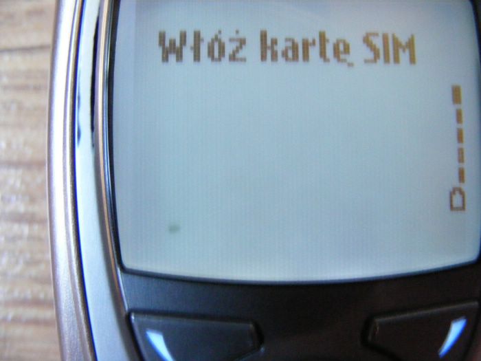

    Witam. Mam do Was drodzy forumowicze małe pytanie. Otóż na wyśiwetlaczu mojej Nokii 6310i zauważyłem taki mały punkcik, plamkę. I pytanie co to jest? Czy to jest jakiś piksel czy po prostu jakś skaza powstała na wskutek użytkowania ( telefon jak by nie patrzeć ma już za sobą swoją młodość). Czy jest w ogóle jakikolwieg sposób na pozbycie się tego? Sam szczerze powiedziawszy powiem, że nie zabaradzo mocno tego widać podczas użytkowania ale należy do grupy osób któzy są chyba pedantami:) i których jak by nie bło drażnią takie rzeczy... A tak w ogóle to jestem tu nowy na Tym forum.:) Czekam na Wasze porady, opinie sugestie. A tak PS to jdużo jest tu osób które mają ten przepiękny przykład klasyka wsórd telefonii czyli Nokii 6310i Pozdrawiam czekam na wasze odp.

    Wypalony piksel, da sie to zrobić poprzez wymianę wyświetlacza.

    ale chyba lepij sie do tego rpzywczyaic niz wyemianc caly wysw co? a owoolge djest mozlwisoc jak cos kupna ORYGINALNEGO wyswietlaca dpo 6310i dodaje foto https://obrazki.elektroda.pl/43_1214918811.jpg
    Taka plamkę kiedyś miałem w noki 3310, jak dociskałem wyświetlacz to znikała na chwilę ale nie obyło się o wymianę LCD

    Jak masz mozliwosc rozbierz telefon i obejrzyj dokladnie wyswietlacz moze pod folie dostal sie jakis paproch, jezeli chcesz zobaczyc czy to sa martwe pixele to "najedz" w menu na jakies polecenie np. zmiane ustawienia dzwonkow wtedy powinno widac czy pixele dzialaja czy sa martwe.

    To normalne w tej nokii. Tak się dzieje po pewnym czasie użytkowania. Jeśli ci to nie przeszkadza to nic z tym nie rób.

    no moze dam komus do rozebrani ale jak pod folei moglo sie cos dostac nie kapuje? i ni rozumeim tego jak to sprawdzic jak to napsiales

    Widze ze nigdy nie bawiles sie w rozbieranie telefoenu. ;) Wyswiwetlacz jest w ramce, na ramke jest przyklejona folia i pod ta folie moglo sie cos dostac. Sprawdzic to mozna rozkrecajac telefon i delikatnie odklejajac folie, o ktorej pisze.

    no ok ale jakim cudme mzoe sie cos dostac pod obudowe i pod folie...??:) a wez zobacz na foto ktore dalem i jak na twoje oko to wyglada

    poprostu wyswietlacz sie wypalil ze starosci, nic dodac nic ujac, jedynie wymiana pomoze

    Obudowa nie jest super idealnie spasowana, okruszek paproszek mogl sie dostac do srodka.
    Jezeli nie chce Ci sie bawic i sprawdzac to wymien caly lcd i po sprawie.

    Ja obstawian syf, cos pod LCD go "naciska" i powstaje plamka. Odpusc sobie z daleka nie widac ;)

    telefon rozkecony i był jakiś brud pod folią. ściągniecie niego i już;p pozdro
