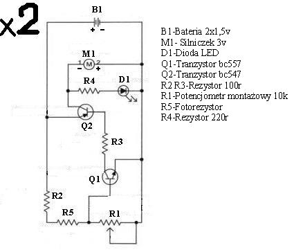

Ostatnio znalazłem w internecie bardzo ciekawy schemat robota samobieżnego.
Zobaczcie
Schematy

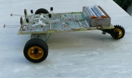

Wygląd robota
Nie udało mi się go zbudować tak aby działał sprawnie(nie znaczy to że nie będę dalej próbował), ale może wam się uda?
