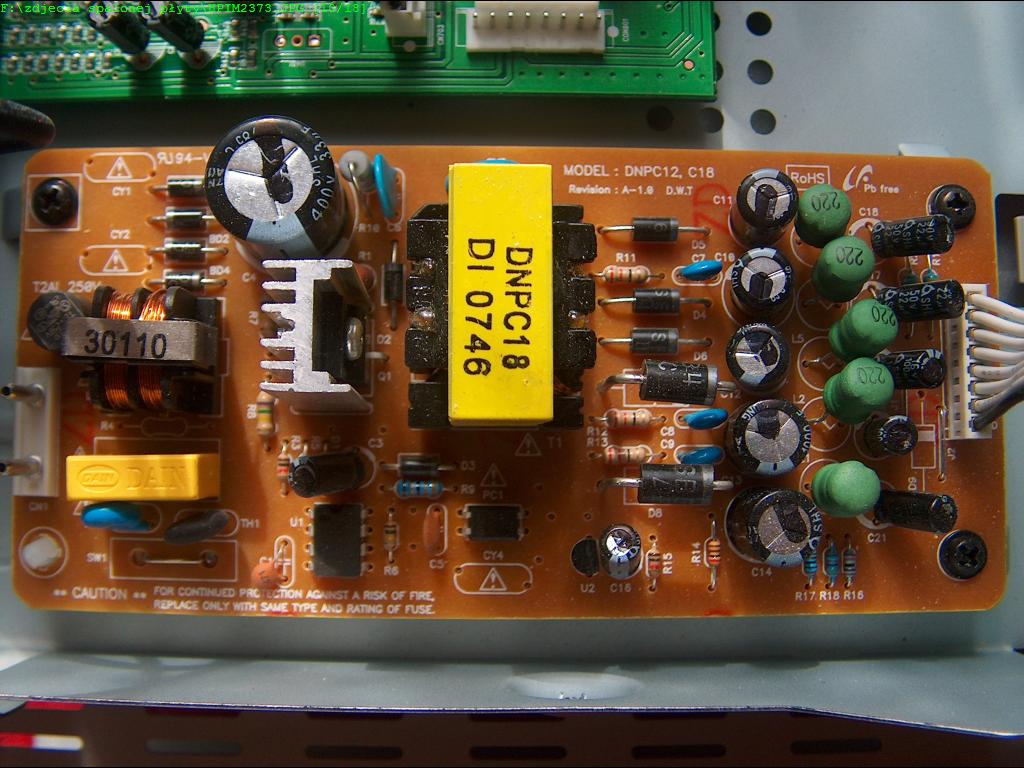

    Witam po skoku napięcia wywalił mi bezpiecznik i diodę prostowniczą w mostku prostowniczym, po wymianie diody ciągle wywala mi bezpiecznik! Ktoś mi napisał żeby wymienić "tranzystor kluczujący" tylko ze ja nie wiem co to jest ten tranzystor kluczujący jak wygląda? ktoś pomoże?
    A tak wygląda ta płyta!
    Problem z płytą zasilającą tuner ferguson FX6600

    To jest to na tym radiatorku.

    Dzięki! A jeszcze jedno co to jest "scalak przetwornicy"?

    Czy scalak przetwornicy to mały czarny prostokąt z 8 końcówkami?

    A czy ktoś wie może jaką wartość ma rezystor R3 na tej płycie ?
