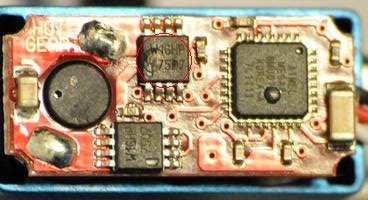

    Coś wyszukiwarka nie działa jakiś błąd bazy, więc nie mam jak znaleść.
    Z tego powodu umieszczam zapytanie o rozszyfrowanie elementu który się uszkodził, nie wiem czy poszedł również silnik ale zacznę od drivera.
    oto zdjęcie uszkodzonego drivera :
    Identyfikacja i zakup spalonego drivera w układzie serwa - jak znaleźć?
    Jakoś w necie nie mogę nic zapleść gdzie ewentualnie to kupić.
    Dzięki za wszelka pomoc.[/img]

    Witam!
    Jako drivery silnika pracują tutaj w mostku dwie pary (komplementarne) mosfetów typu:
    IRF7507
    ... sterowane z jakiegoś specjalizowanego scalaka f-my ATMEL (nie widać oznaczeń)
    PS W TME mają podobne IRF7105PBF tyle, że w obudowie trochę większej, bo SO-8 (5 mm), a nie Micro8 (3 mm), jak oryginał. Może uda Ci się je jakoś "upchać". ;-)

    Dzięki przynajmniej coś już wiem, może da się to jeszcze ożywić.
    Raczej muszę dać takie jakie powinny być, niechce mieszać za bardzo w układzie.
