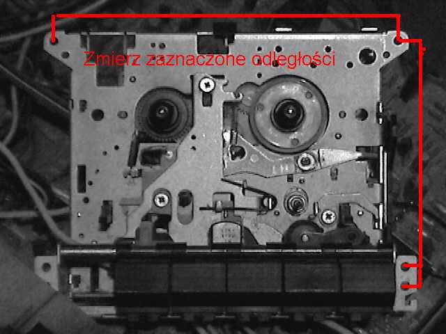

    rzeczywiście, w miejscu, gdzie rozkręcałem tego decka znalazłem leżące fragmenty gumowe wyglądające jak bieżnia (ale kryminał;)), więc to może być to! Czy ta dźwignia z kołem pośrednim to ta, która się się odsuwa po wciśnięciu pauzy? Załączam obrazek od frontu mechanizmu, mógłbyś wskazać?

    Tak, to ta dżwignia.Mocowana jest wkrętem z tulejką.

    Mi ten mechanizm wygląda gabarytowo itd. na standardowy jeśli chodzi o dziś produkowane. Może warto go wymontować i przejść do sklepu. Za 10-20 zł będziesz miał zupełnie nowy.

    Nie zrozumieliśmy się. Nie znam wymiarów chasis tego mechanizmu ale wygląda na STANDARDOWY więc można by zastosować dzisiejszy. Mam kilka mechanizmów w domu i jeśli pomierzył byś wymiary jak na zdjęciu to bym mógł się szerzej wypowiedzieć ;)
