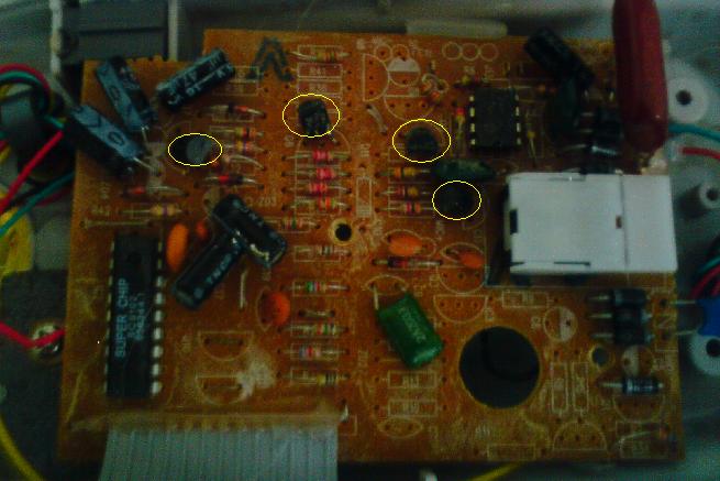

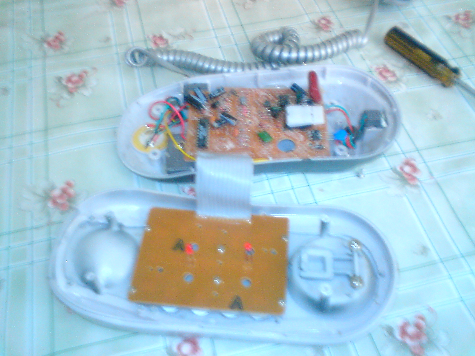

    Miałem telefon stacjonarny za ok 30zł.. Do czasu..
    Przyszła burza i telefon się zepsuł. (Nie tylko on i nie tylko mi; sąsiadom też). Ale o tym może kiedy indziej..
    Chciałbym spróbować naprawić ten telefon.. Może i nie warto, ale chciałbym się czegoś nauczyć, a uważam, że może z pomocą dam rade :D
    Zamieszczam tu kilka fotek..
    Jak naprawić telefon stacjonarny po burzy? Co sprawdzić najpierw?
    Bardzo proszę o odpowiedź, co w czasie burzy mogło się w tym telefonie popsuć i co mam jako pierwsze sprawdzić i jak to sprawdzić (miernik uniwersalny posiadam) :D

    Zdjęcia aparatu w pierwszym poście są beznadziejnej jakości. Trudno na ich podstawie wskazać dokładnie które elementy należy sprawdzić. Tranzystor, o którym jest mowa, znajduje się przeważnie w pobliżu mostka (4 diody prostownicze) i często ma oznaczenie na druku typu Q1.
    W sumie to ze zdjęcia można wywnioskować, ze jest to jakaś uproszczona wersja aparatu, gdyż wielu elementów nie włożono, bo są wolne miejsca.
    Czasami producenci montują część elementów po odwrotnej stronie druku. Wtedy to taki tranzystor ma oznaczenie "2D" (w kodzie SMD).

    No napisz co to są za tranzystory (zdjęcie słabiutkie).

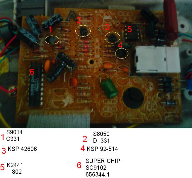

    Który z tranzystorów mam sprawdzić?
    Dodałem tam również numery 5 i 6. Są to chyba układy scalone
    I jeszcze miałbym prośbę, aby ktoś wytłumaczył mi jak mam te tranzystory wkładać
    Bo nie wiem czy one są PNP, czy NPN.. ;((

    Układ scalony nr. 5 to "dzwonek"
    układ scalony nr. 6 to "scalak odpowiedzialny za wybieranie numerów z klawiatury.
    Tranzystory 3 i 4 wydają się tymi które należy sprawdzić.
    (KSP 92 i 42 nic nie pomogły posty kolegów?)
    ps
    Bez wy lutowania pomiar na tzw. zwarcie (jeśli występuje wylutować, sprawdzić wymienić).
    92 na 100% do wymiany.

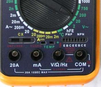

    Tranzystory najpierw wypada sprawdzić poprzez pomiar na złącze. Na tym zdjęciu miernika nie widać zakresów opornościowych, a na jednym z nich jest symbol diody. Na tranzystorze należy wykonać 6 pomiarów, czyli każda z trzech końcówek z każdą. Gdy choćby w jednym wypadku będzie zwarcie, to dalej nie ma co mierzyć. Natomiast gdy będą wszędzie przerwy to też tranzystor jest do wyrzucenia.
    Tranzystory bipolarne (takie masz tu w aparacie) należy podczas pomiaru na złącze (lub pomiaru oporności) traktować jak dwie diody połączone ze sobą anodami lub katodami zależnie od tego czy jest to npn czy pnp.
    To gniazdko, które widać na zdjęciu służy do mierzenia współczynnika wzmocnienia prądowego tranzystorów.

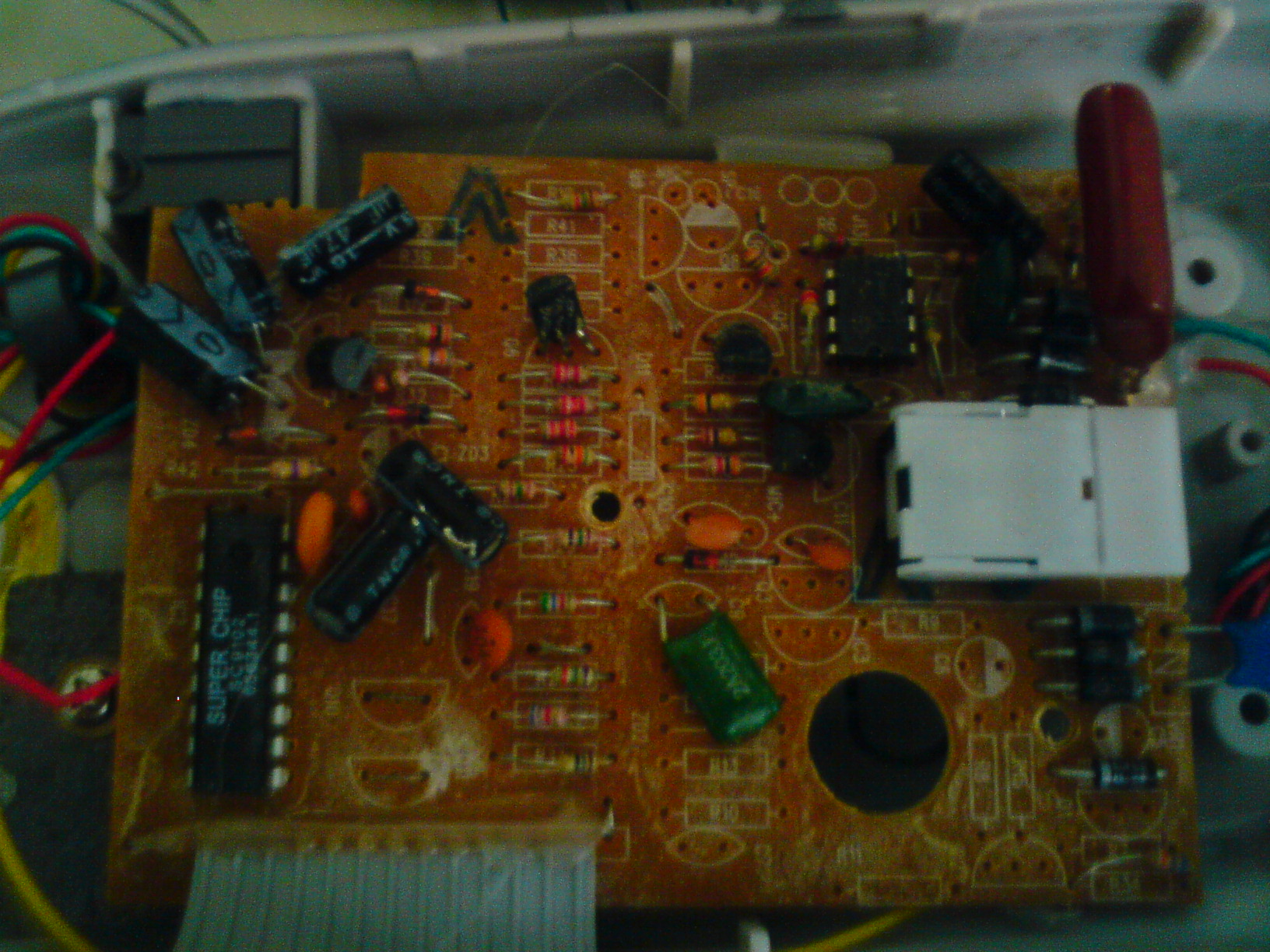

    Nie podałeś objawu uszkodzenia tego telefonu. Czy jest sygnał? Czy blokuje linię? Czy może tylko nie wybiera numerów?
    Być może zwiera tylko warystor i nic innego się nie uszkodziło.
    Warystor, to ten element niebieski po prawej stronie, który wystaje poza płytkę.
    Innym rodzajem uszkodzenia po burzy bywa przepalenie rezystora o wartości 10Ω, który czasem jest dawany blisko wejścia w szereg z linią.

    Sygnału nie ma. Nie świecą się również diody, które przed popsuciem podświetlały klawiaturę.
    Warystor jest chyba sprawny-nie zwiera opór ma na pewno większy niż 200MΩ
    Ale rezystor dokładnie 10 Ω który jest na wejściu nie dziala!!!
    To chyba będzie to :D jutro kupie taki rezystor i powiem co z telefonem :)

    Ah, teraz zobaczyłem.. przepaliłem ścieżke dlatego nie działał. Zrobiłem ścieżkę kablem i telefon działa.
