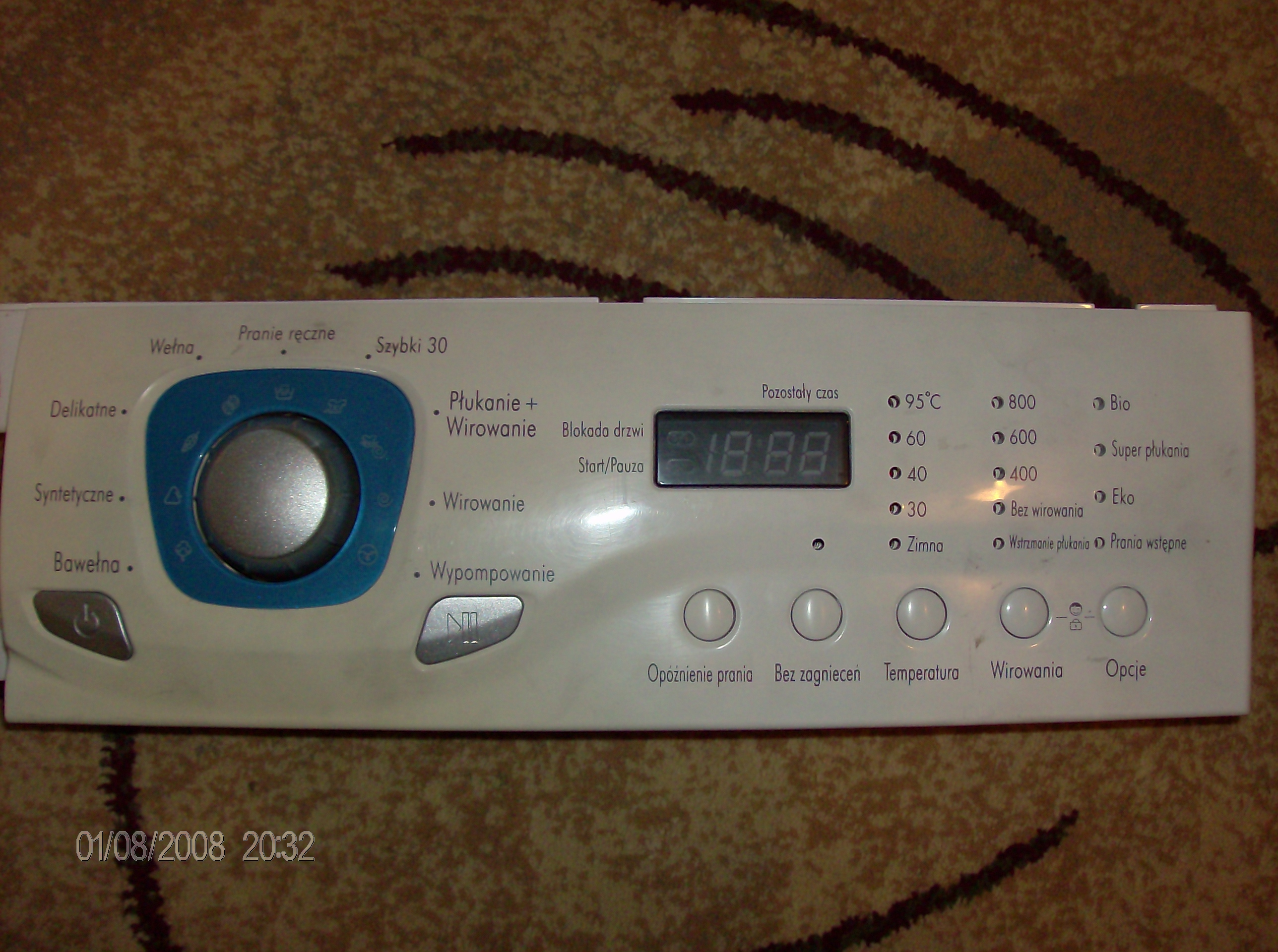

    Chciałbym rozwinąc temat awarii pralki LG WD-8021 CP (WD-1021 CP; WD-6021 CP; WD-6022 CP wyróżnione w instrukcji obsługi) a mianowicie chodzi o awarie wyswietlana komunikatem "dE" - uszkodzone drzwi. Sytuacja jak w poscie https://www.elektroda.pl/rtvforum/topic292241.html oraz https://www.elektroda.pl/rtvforum/topic866779.html Zakupiłem blokade drzwi sprawdziłem przewody i bez rezultatu, chociaz gdybym wcześniej przeczytał posty to bym zaoszczędził 37PLN za blokadę. Jeśl byłby ktoś tak uprzejmy i dołączył zdjęcia co i jak robił byłbym wdzięczny. Ja poniżej przedstawiam zdjęcia mojego panelu. Na chwile obecną jeszcze go nie rozbieram bo jutro zadzwonię do serwisu po jakieś wskazówki, o ile ich udzielą. Jak bede miał więcej informacji podziele się z użytkownikami tego forum. Pozdrawiam
    Pralka LG WD-8021 CP - błąd dE, uszkodzone drzwi, wymiana blokady nie pomogłaPralka LG WD-8021 CP - błąd dE, uszkodzone drzwi, wymiana blokady nie pomogłaPralka LG WD-8021 CP - błąd dE, uszkodzone drzwi, wymiana blokady nie pomogła
    Kolega Bruno 55 napisał -
    "U mnie był uszkodzony przekaźnik, który współpracuje z blokadą drzwi, były też wypalone ścieżki na płytce w miejscu gdzie ten przekaźnik jest przylutowany. Ale problem przy naprawie polega na tym aby ten przekaźnik zlokalizować. Jest to jeden z dwóch czarnych ,które są blisko siebie /tak było u mnie/ .U mnie było czuć swąd ,ale można sprawdzić po przewodach idących z blokady drzwi. To połowa sukcesu."
    Odnosząc się do powyższego cytatu usterka występowałaby w przekaźnikach po lewej stronie (patrz zdjęcie 4 i 5 zaznaczone żółte pole - nie znam się ale wygląda jakby był przypalony), ale gniazdo od blokady drzwi jest troszkę dalej - i tu by się przydał schemat.

    Wpadł w moje ręce sterownik taki jak na foto w temacie i ma wypaloną dziurę pod czarnymi przekażnikami.Nie wiadomo jak odtworzyć mozajkę
    scieżek żeby nie popełnić błędu w połączeniach.Może ktoś z forumowiczów
    posiada zdjęcie lub szkic mozajki w okolicach tych przekazników to bardzo bym prosił o zamieszczenie ich na forum lub przesłanie na priva.
    Z tego co czytałem to jest to dość słaby punkt tych pralek i sterowników.
