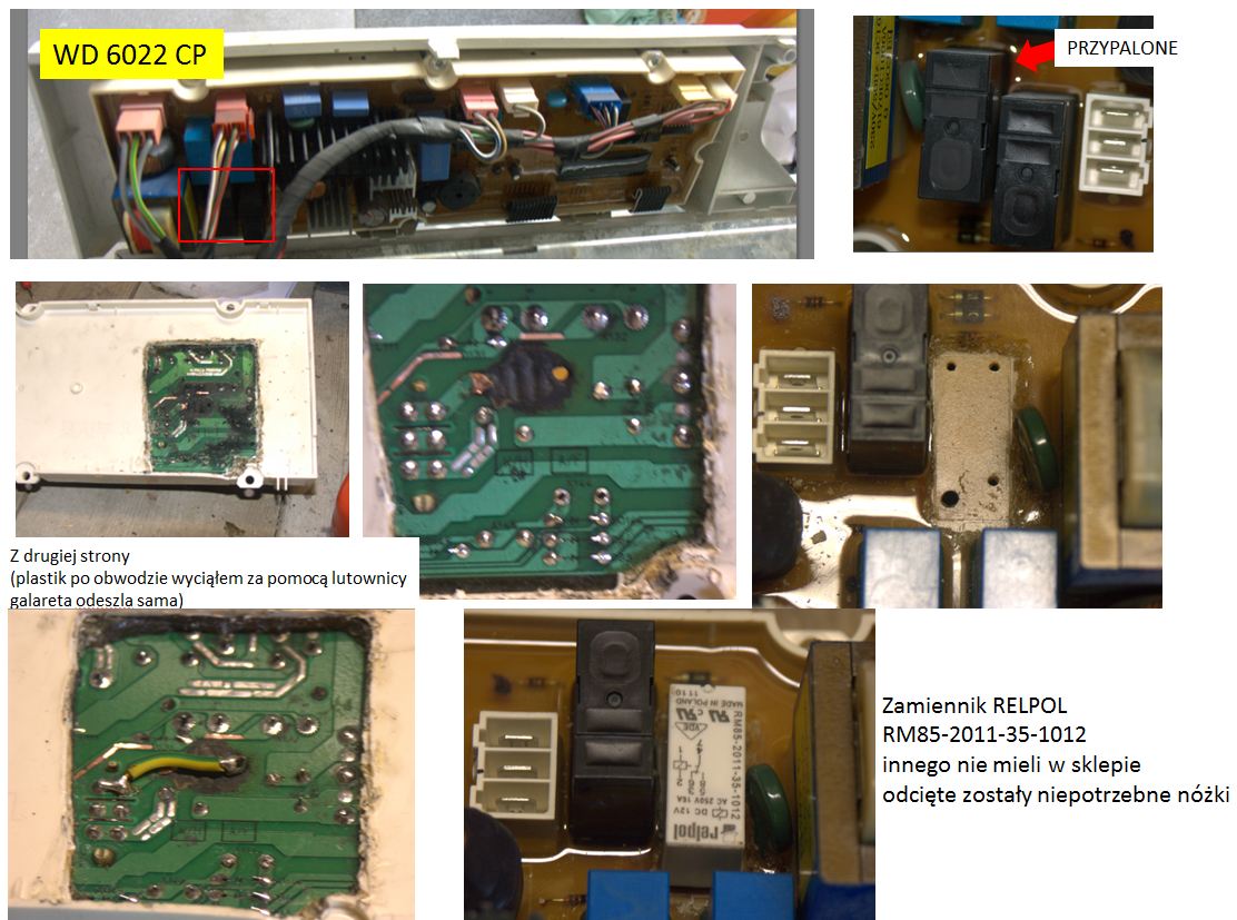

    Niestety nie mogem reaktywowac starego topicu.
    https://www.elektroda.pl/rtvforum/topic866779.html
    Problem pojawil sie w mojej pralce. W wyniku przeczytania stargo topicu zdecydowalem umiescic sie troche zdjec.
    Probem w prace to brak blokady dzwi a co idzie pralka nie moze uruchomic sie.
    Po wymianie przekaznika wszystko jest ok.
