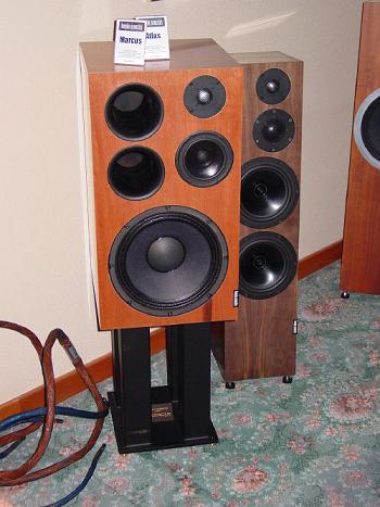

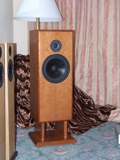

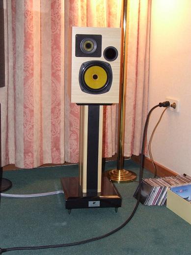

    Soprzemo
    tak jak napisałem, najbardziej optymalnie jest kiedy tweetery są mniej więcej na wysokości Twoich uszu. Oczywiście może postawić je na niskich "standach" czyli podstawkach do kolumn.
    Jednak odradzam "szafki" i tym podobne meble, gdyż wpadają w rezonans i wszystko w nich gra.
    Możesz zbudować coś takiego (oczywiście wysokość odpowiednia dla Twoich kolumn):
    Wybór kolumn Tonsil Maestro II 130 czy 180 do pokoju 16m2?

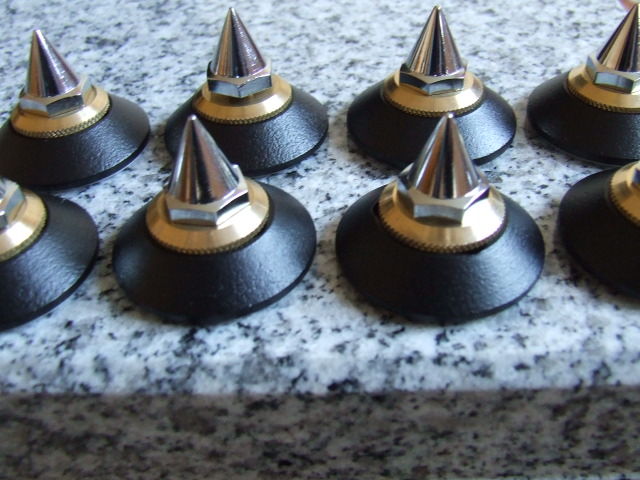

    Czym cięższe i stabilniejsze, tym lepiej. Dobrze, jeśli do ich budowy użyjesz "kolcy"
    Soprzemo napisał:
    Moga stac luzem czy musza byc przykrecone?
    Jeśli chodzi o styk kolumn ze "standami" to nie muszą być przykręcane. Mogą również stać na "kolcach".
