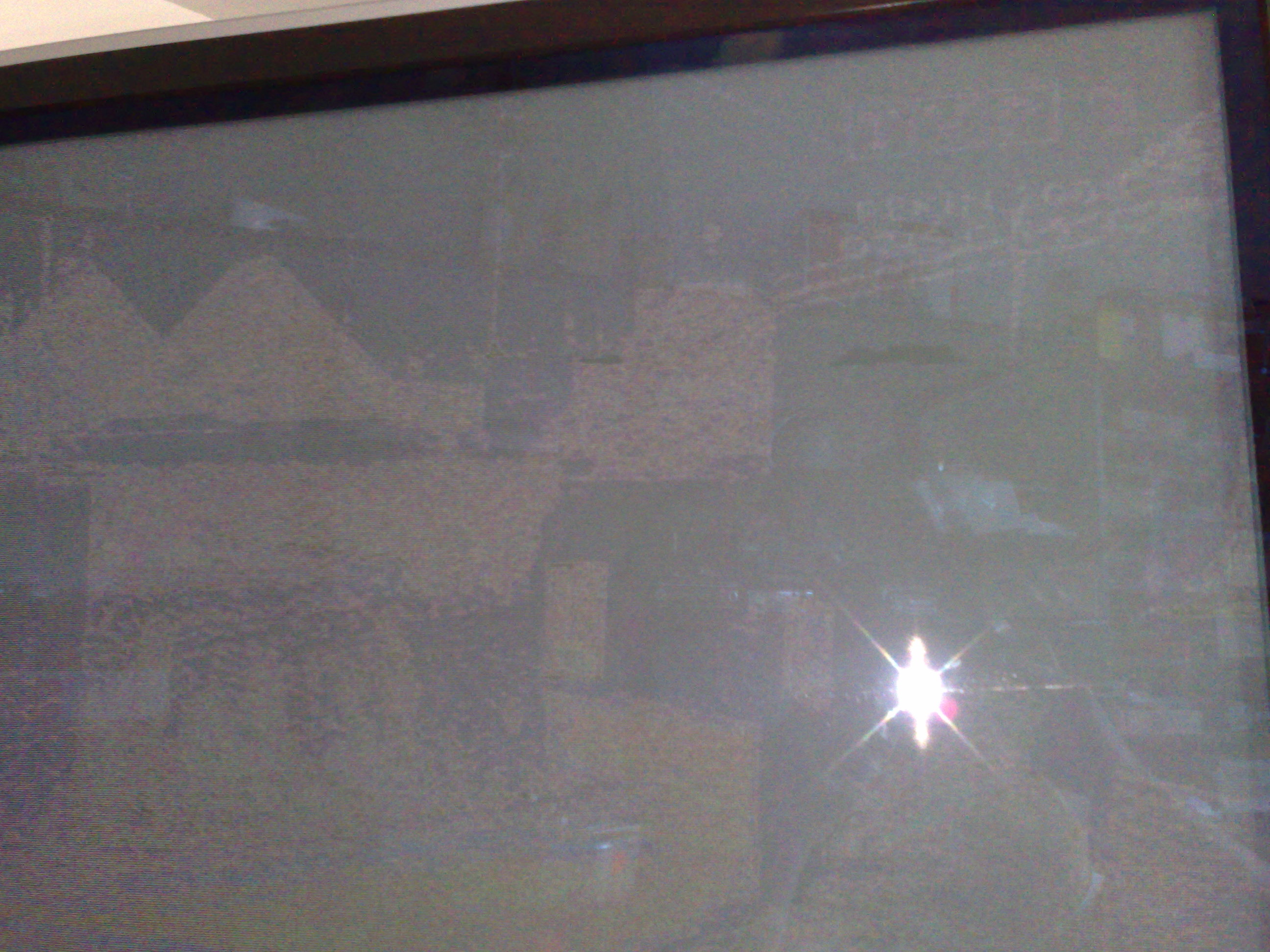

    Witam mam problem z TV Plazma LG RZ-42PX11 mianowicie po włączeniu TV pojawiaja sie szare plamy i w miare rozgrzewania zanikają ale jakość obrazu beznadziejna brak kontrastu a treść obrazu zaśnieżona czy to matryca?
    Po włączeniu Plazma LG RZ-42PX11- pojawiające się szare plamy.
    Po rozgrzaniu Plazma LG RZ-42PX11- pojawiające się szare plamy.
    Tak to wygląda to nie słaba jakość zdjęć tylko tak wyświetla!!!
    Kontrast i jaskrawość ustawiona prawie na maxa grafikę też tak słabo wyświetla.
    Napięcia te które pomierzyłem były OK poza jednym na module ZSUS zamiast 15V( tak jest napisane na płycie) ja mam 9,6V elki w tym obwodzie wymienione ale bez efektu. Proszę o sugestie i pomoc.

    defekt wizualnie wskazuje na uszkodzenie z-susa.
    napisz wiecej szczegolow. w jakim punkcie mierzyles te napiecia.
    jaki to model plazmy ? ( naklejka w gornym lewym rogu modulu ).
    napisz szczegoly bo bardzo czesto nie bylo 15v na zecie dlatego ze padl DC-DC Pack na Y'Susie.

    udało się znaleźć przyczynę tej usterki?

    u mnie pomogła wymiana kondensatorów elektrolitycznych w Z-SUS. Zlokalizowane przez podgrzewanie po kolei aż obraz się poprawił ;-)
