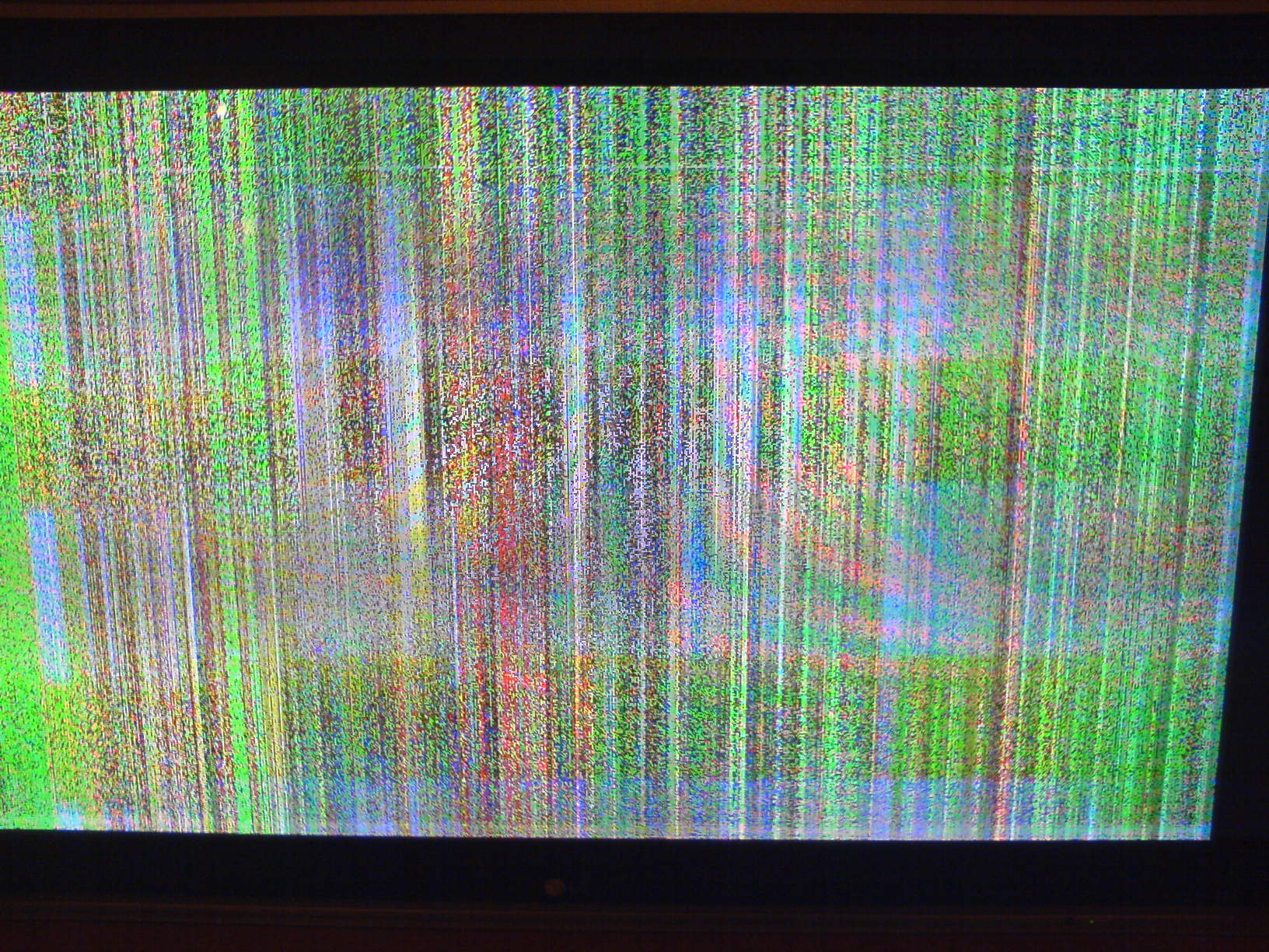

    TV Plazma LG RZ-42PX11, zaśnieżony obraz, dźwięk jest dobry. Podejrzewam, że uszkodzony jest Y-DRIVE i YSUS ale nie mam pewności. Prośba o informacje.

    Twoja diagnoza jest trafiona. Najlepiej wymienić w komplecie (Y-DRIVE i YSUS).

    Na zasilaczu będziesz widział takie małe PR-ki zaklejone silikonem, zerwij klej i spróbuj wyregulować, jeżeli nie to wymiana całego panela się szykuje, bo się już wypala. Pozdrawiam.

    Po odłączeniu dolnego Y-DRIVE, pojawił się do połowy normalny obraz, czyli Y-DRIVE i YSUS do wymiany. Wczoraj już zamówiłem, czekam na paczkę.

    Dzisiaj wstawiłem Y-DRIVE i YSUS, obraz pojawił się normalny, tylko jest teraz drobne śnieżenie, zwłaszcza na ciemnym tle. W momencie gdy zmieniam kanały śnieżenie, jest bardziej widoczne i za chwilę się zmniejsza. Nie mam za dużo doświadczenia z plazmami, więc zadzwoniłem do serwisu i powiedzieli mi, że prawdopodobnie wymiana oprogramowania, to śnieżenie powinno usunąć. Może jakaś regulacja? Proszę o pomoc.

    Ten objaw to "mal-discharge", możesz spróbować wyregulować PR-kami na YSUS. Zmiana oprogramowania modułu, też by nie zaszkodziła.
