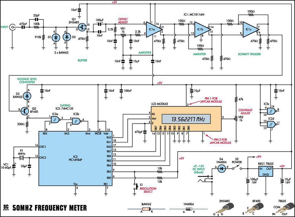

Musze zaprogramować PIC16F84 pod linuksem, szukam jakiegoś oprogramowania ale nie mogę nic znaleźć.
PIC'a muszę zaprogramować do budowy tego częstotliwościomierza:
