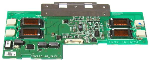

    Witam!
    Tym razem mam problem z inwerterem w monitorze jak w tytule. Treść obrazu jest wyświetlana. Po włączeniu monitora zapala się zielona kontrola coś "łypnie" na ekranie i monitor przechodzi w stan czuwania. Matryca w tym monitorze to LTM150XI-A01 samsunga.
    Poniżej zdjęcie inwertera.
    MARVIN LM1570A - inwerter nie działa, monitor przechodzi w stan czuwania

    Zeby Ci pomóc musisz podać więcej info. Co juz robiłeś. Czy sprawdziłeś tranzystory, sprawdziłeś świetlówki. Zadaj sobie trocę trudu i poszukaj w wyszukiwarce tematu podświetlenia. Ten temat wałkowany był wielokrotnie.

    Witam!
    Dziękuje za zainteresowanie. Sprawa wygląda tak. Po podłączeniu zasilania i naciśnięciu klawisza Power na chwilę zapala się zielona dioda podświetlenie nie startuje, po kilku sekundach monitor przechodzi w stan czuwania i zapala się czerwona dioda. Na płytę inwertera wchodzi 12v i jest dzielone na 5V i 12V. Inwerter zbudowany jest na OZ970G, 4925, IOR233N, LM358, LM339. OZ970G dostaje zasilanie 5V, tranzystory z tego co przemierzyłem są wszystkie sprawne. Diody też nie mają zwarć ani przerw, uszkodzonych rezystorów też nie wytropiłem :(.
    Proszę o sugestie.
    Świetlówki podstawiałem podpinając matrycę z działającego monitora.

    Zmierz jeszcze oporność transformatorów i porównaj, a może któryś ma przerwę?. Często są powodem opisanych objawów.

    Niestety wszystkie przy pomiarach zachowują się jednakowo, czyli uzwojenie pierwotne około 1ohma, wtórne około 400ohm. Pomysły zaczynają mi się kończyć :(

    A może trzeba sobie zdać pytanie dlaczego wchodzi w standby? Czy podświetlanie startuje choć na chwilę? Może należy zastanowić się czy main board wogóle steruje inwerterem?

    Zasilanie płyty głównej wchodzi na nią z inwertera. Podobny problem mam z Compaq TFT5004 tylko w nim układ OZ962G nagrzewa się do ponad 100stopni celsjusza. Zasugerowane pytanie też sobie zadaję tylko ciągle nie ustaliłem na nie odpowiedzi.

    No zgadza się. Inwerter ma zasilanie, a czy ma impuls z main board do uruchamiania?

    Czy uruchamia sie chociaz na chwilke inwerter ?? Jak wygladaja kondensatory w szeregu ze swietlówkami ??

    Inwerter się nie uruchamia, reaguje tylko kontrolka zasilania. Dzisiaj wyjeżdżam i do 1 września nie dotykam tego monitora...
