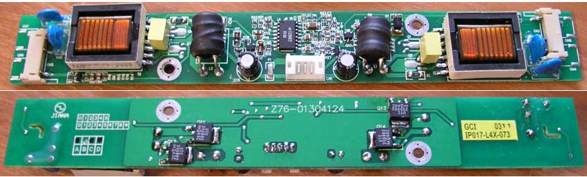

    Mam problem z podświetlaniem w monitorze o oznaczeniu LM17XU i jak to w bezfirmowych monitorach bywa znaleźć schemat - sprawa niemożliwa. Po włączeniu monitora podświetlanie świeci ok 2 s i gaśnie. Przelutowalem tranzystory sterujące (2SD882) transformatorki, kondensatory przed transformatorem i gniazda łączące z lampami. Specjalnie nic to nie pomogło, co prawda raz monitor sie włączył, ale przy kolejnej próbie włączenia już nie działał. Ale gdy sie włączył widziałem ze obraz falował, mrowił czy jak to tam nazwać. Zrobiłem fotki inwertera, chciałem wymienić te żółte kondensatory i niebieskie oraz 2 elektrolity. Tyle ze na żółtych nie ma żadnych oznaczeń. A na niebieskich jest 33J 3KV - czy to jest 33pF ?na jakie napięcie?

    Te zółte kondki to 0,22/100 natomiast niebieskie dobrze odczytałeś one są na 3KV.Wymień elektrolity koniecznie i jezeli to nie pomoze to sprawdz tranzystory i jezeli ktOryś z nich jest uszkodzony to wymień odrazu układ sterujący.A na początek to bym sprawdził swietlówki bo taki objaw moze byc spowodowany uszkodzeniem jednej z nich.Poczytaj trochę na temat podświetlenia korzystając z wyszukiwarki było duzo postów.

    Jest to wyrób z "dolnej półki" tajwańskiej firmy Zodiac Technology
    - z fotki nie widać jaki tam scalak
    Napisz jego nazwę ..?

    scalak ten na srodku to 1250ET a pod cewkami sa 2 male 8 dip'owe APM9435
    wymieniłem elki, podświetlanie już nie gaśnie, ale obraz dalej faluje, czy to może być od kondensatorów żółtych albo niebieskich?

    tak od niebieskich kondensatorów

    mam trochę problemu ze zdobyciem 33p/3000V, ale mam 100p/3000V, jak myślicie, można by je wstawić. Nie uszkodzi sie inwerter albo jarzeniówki?

    wiem wiem ze po polaczeniu mozna uzyskac 33p, ale jak to tam wepchnac? nie ma za bardzo na to miejsca. Pytanie aktualne czy gdybym wstawil 100n to bedzie ok?

    Nie będzie ok.Trzeba wstawić taką wartość jaką przewidział konstruktor.Chyba ze przekonstruujesz budowę inwertera.

    wymieniłem te kondensatorki 33p przed świetlówkami - nic nie pomogło. Co to do wymiany świetlówki? od tych świetlówek co sa w matrycy wychodzą 3 przewody, nie rozebrałem jeszcze tej matrycy, ten trzeci przewód to od czego?
