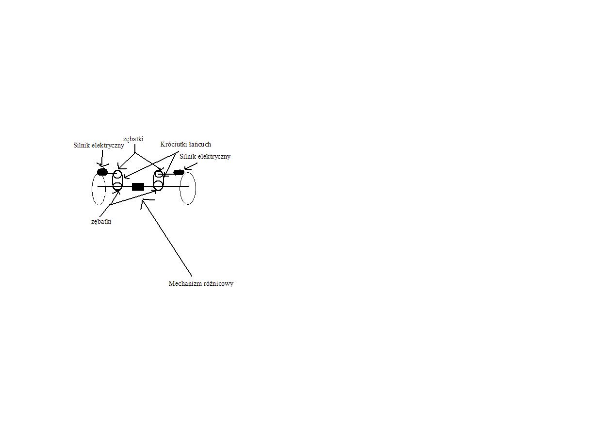

    Chciałbym żeby robot był zasilany dwoma silnikami elektrycznymi jeden po prawej jeden po lewej.
    Oto rysunek:
    Jak zbudować taniego robota gąsienicowego z napędem elektrycznym i zdalnym sterowaniem?
    Mam tylko pytanie czy będą się do tego nadawały silniczki z wiertarki na akumulator bo mam dwie niepotrzebne wiertarki akumulatorowe jedna na 12,? V a druga na inne napięcie (chyba 13 V).

    Zasilanie czegokolwiek z silnika elektrycznego może stanowić nie lada wyzwanie.
    Silnikiem elektrycznym napędza się.
    Chcesz założyć dwa rożne silniki + różne przekładnie i napędzać jedną oś? A jak rozwiążesz kwestie stabilizacji obrotów bo chyba jesteś świadom że nie może być rozbieżności?
    Jakie masz pojecie o mechanice?
    Zadałeś pytanie których padło już tu setki a za nimi lały się kubły zimnej wody. Czy nie łaska trochę poczytać poświęcić czasu pomęczyć niezmordowane google, uruchomić wyobraźnie i wrócić tu z konkretami?

    Po pierwsze nie pisz że szukałeś i odpowiedzi nie znalazłeś bo sieć jest pełna dobrze udokumentowanych projektów.
    W grę wchodzą dwa silniki ale takie same. Na rysunku zaznaczyłeś mechanizm różnicowy co świadczy o tym że nie zadałeś sobie trudu by sprawdzić jak jest to robione w podobnych konstrukcjach.
    Wyważasz otwarte drzwi.
    Wpierw opracuj rozsądny projekt a potem zastanów się jak go ekonomicznie zbudować. Jeśli i tak okaże się że przerasta on twoje zdolności finansowe porzuć go.
    Projektowanie czegoś z niczego nie dysponując nawet wiedzą której ceną jest w dzisiejszych czasach tylko poświęcony czas na jej zdobycie niema sensu.

    Do napędu jednym silnikiem zespołu gąsienicowego i sterowania kierunkiem jazdy za pomocą różnicy prędkości jest potrzebny układ dwóch sprzęgieł odłączający napęd na poszczególne strony.
    Warunkach amatorskich bez odpowiedniego sprzętu jest to bardzo trudne do wykonania.
    A więc mówiąc krótko jeśli ma być prosto muszą być dwa zespoły napędowe.

    Szybciej wystrugasz drugi silnik z drewna niż zrobić napęd gąsienicowy na jednym. Przeczytaj przyklejony temat o elebocie - to bardzo zaawansowany robot, "wystarczy" zamiast kół zbudować gąsienice.

    Witam ja polecił bym ci kupić gotowe silniczki z przekładniami albo użył te silniki od wiertarki tylko tak jak już wcześniej koledzy mówili będzie rozbieżność jeżeli są to dwa różne silniki. Ja w moim robocie zrobiłem układ napędowy na jednym silniku z mechanizmem różnicowym a skręcanie polegało na hamowaniu jednego z koła napędzającego gąsienice, jednak ten układ nie przeszedł ponieważ silnik miał za mało mocy. Po za tym układ napędowy z dwoma silnikami może zwinniej poruszać pojazdem dlatego ja ci polecam własnie układ z dwoma silnikami
