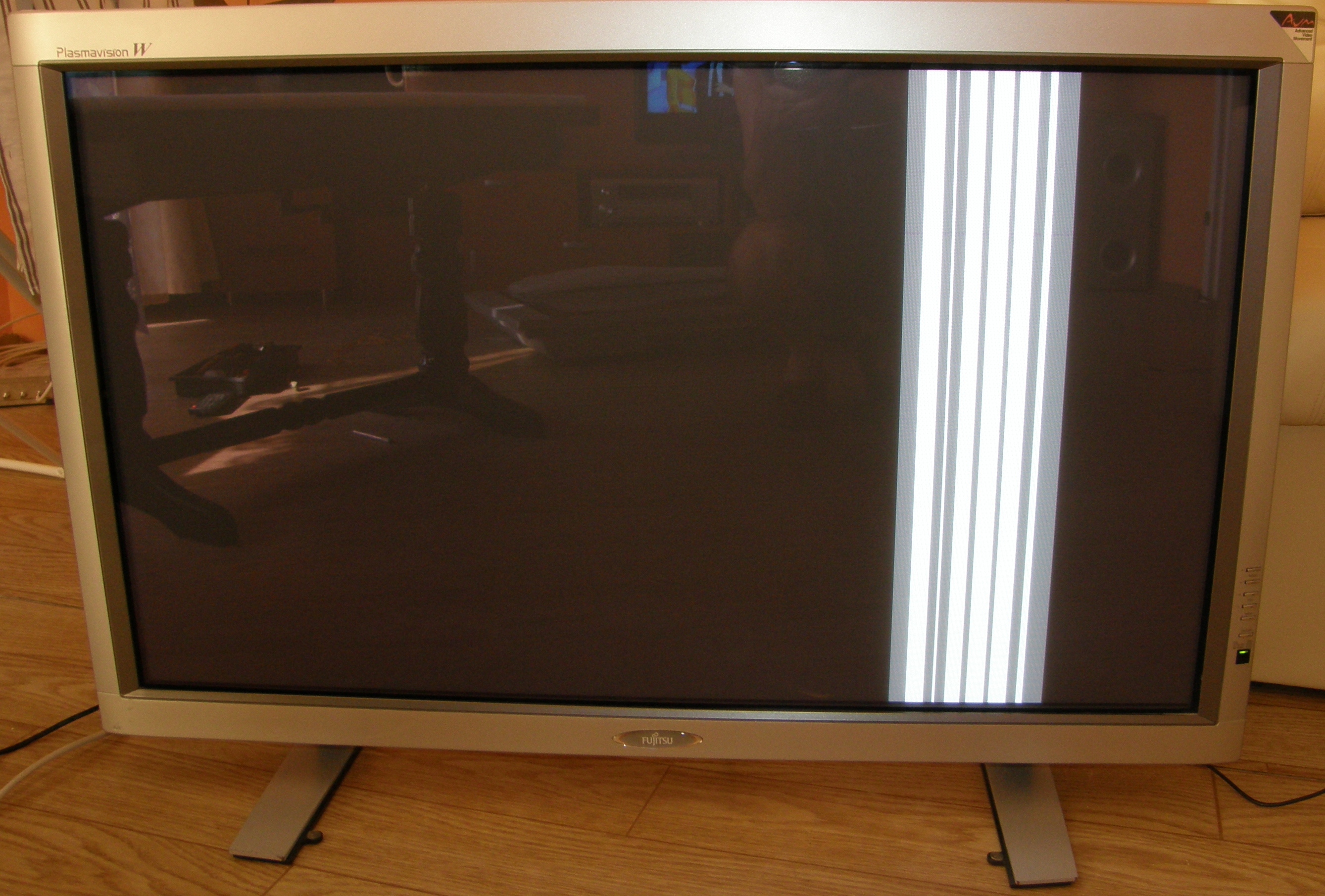

    Był już na forum podobny temat, ale nie został wyjaśniony.
    Plasma jak w temacie - po włączeniu pojawia się pionowy pas o szerokości ponad 10cm. Po około 3s monitor przechodzi w Standby. Natomiast gdy podałem sygnał z dvd cały ekran zaświecił niestety i tak bez obrazu, to znaczy linie świecą się dosyć jasno i nieregularnie ale nie wyświetla się video.
    Tutaj widok ekranu bez sygnału Plasma FUJITSU P42VHA31ES - pionowy pasek i brak obrazu po podaniu sygnału DVD a tutaj po podaniu sygnału z dvd Plasma FUJITSU P42VHA31ES - pionowy pasek i brak obrazu po podaniu sygnału DVD

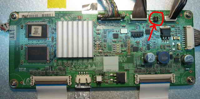

    Fujitsu P42VHA31ES
    to w środku Samsung na panelu SDI (v3.1) PDP S42SD-YB03
    - tam bywał problem z zasilaczem (b.dużo optronów),
    sprawdz nap. wychodzące zgodnie z opisem na stickerze
    - zimne luty na Y/ i X
    masz na elementach dyskretnych / czy hybrydki ?
    spróbuj odpalic panel w tr. autonomicznym
    -na logic powinny byc 2-zworki zewrzyj
    -w zasilaczu PS-on na masę / jesli masz także VS-ON to na masę /lub +5v
    przykładowa płytka Logic i miejsce zworek
