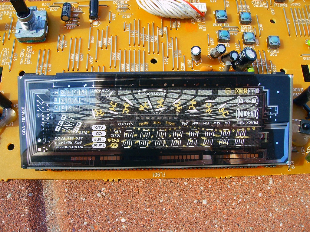

    Posiadam taki wyświetlacz z wieży i moje pytanie czy da się go zasilić żeby świecił poniżej foto wyświetlacza.
    Jak zasilić i uruchomić wyświetlacz z wieży audio?

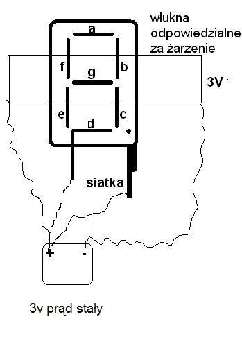

    Zrobiłem tak jak narysowałem ale lampa dalej nie świeci
  • #5 5470636
    elektro155
    Posty: 1049
    Pomógł: 20
    Ocena: 187
    Może za niskie napięcie na anodzie i siatce? Daj na anodę i siatkę napięcie 12V a na włókna 3V jak na schemacie

    ale jak to zrobić te napięcia, możesz narysować schemat jak podłożyć te 3v i 12v a jaki opornik dać bo te cienkie druty co przechodzą przez lampę świecą na czerwono chyba nie powinno tak być?

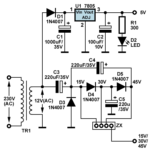

    Podaję schemat
    • Jak zasilić i uruchomić wyświetlacz z wieży audio? imag.JPG (30.22 KB) Musisz być zalogowany, aby pobrać ten załącznik.
  • #8 5470898
    elektro155
    Posty: 1049
    Pomógł: 20
    Ocena: 187
    A włókna(druty) to dlatego świecą (są z wolframu jak w żarówce) bo jest za duży prąd i dlatego rezystor(opornik) lub dioda mają go zredukować (inaczej wyświetlacz będzie jednocześnie żarówką:D) Jeszcze jedno - jeżeli zapomnisz podłączyć właściwą anodę lub siatkę to wyświeltacz nie będzie Ci działał

    Właśnie a ja chce niektóre powyłączać tylko nie wiem jakie piny są do siatki. zrobiłem zasilanie według schematu wszystko jest początku tylko mam parę pytań czy po podroczeniu cieniutkie druciki w lampie powinny jarzyć na czerwony Koloru i drugie pytanie czy układ 7805 powinien się szybko grzać odrazu mówię że chodzenie ma odpowiednie.

    Jeżeli chodzi o te druciki to mogą się jarzyć, ale minimalnie-ogranicz prąd najlepiej rezystorem z tej płytki na której był wyświetlacz (rezystorem, który pełnił tę funkcję na tej płytce).Jeszcze zobacz jak to wygląda w sprzęcie z tego typu wyświetlaczem. Układ 7805 może się grzać i zaraz po włączeniu układu ponieważ od razu pracuje. Jeżeli chcesz wiedzieć, gdzie mają wejścia dane siatki i anody to poszukaj noty katalogowej(datasheet) tego wyświetlacza. Jeszcze jedno-a czym zasilasz cały układ? Zasilaczem?

    zasilacz prąd zmienny~ 12v a czy wyświetlacz powinien się grzać być ciepłym. Jaki dać opornik żeby ograniczyć prąd żeby się druciki nie jarzyły

    120 ohm lub zamiast opornika diodę np.1N4007, w kierunku przewodzenia
    A wyświetlacz się grzeje bo te druciki(włókna) się jarzą (świecą bo są rozgrzane do czerwoności)
