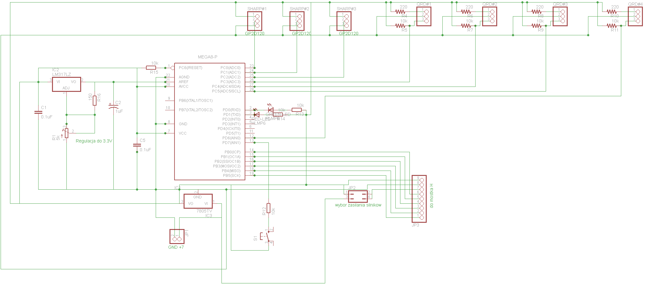

    Minner
    Poziom 19  
    Posty: 289
    Pomógł: 20
    Ocena: 3
    McRancor napisał:
    Pamiętaj żeby poprowadzić osobne ścieżki masy i zasilania, bezpośrednio od stabilizatora do sharpów!
    yy a po co?
    przepraszam, że się podłączam do tematu ale w takim razie ten schemat jest zły? :

    #35 5553941
    MirekCz
    Poziom 35  
    Posty: 2220
    Pomógł: 330
    Ocena: 62
    Minner:
    Schemat jest zły:
    1.Pin 1 i 3 w sharpie jest do czego konkretnie podłączony? Nigdzie nie idzie do zasilania...
    2.QRD o ile się nie myle ma 4 nóżki (chyba, że to jakiś inny układ, nie masz dokładnego oznaczenia)
    3.A od zasilania do części układów możesz poprowadzić oddzielne ścieżki, bo wtedy zakłócenia na liniach zasilania generowane przez te układy nie przechodzi ci przez wrażliwe na zmiany zasilania komponenty (np. sonar)
    Podstawowa zasada jest taka, że jak masz np.:
    a-zasilanie
    b-układy cyfrowe
    c-precyzyjne układy analogowe
    to na płytce kładziesz je:
    a-b-c
    w ten sposób szpilki generowane na liniach zasilania przechodzą tylko pomiędzy a i b, a nie dochodzą już do c.
    Inna metoda to oddzielne puszczenie ścieżek, np. c-a-b
    w ten sposób linie zasilania są zasyfione pomiędzy a i b, a pomiędzy a i c nie ma żadnych szpilek na zasilaniu.
    No i pamiętaj, że schemat to jedno, a rozłożenie elementów na płytce to coś zupełnie innego.
    Najlepiej jest mieć jakiś komponent oddzielający część zasilania analogową od cyfrowej i w ten sposób już na schemacie masz np DVCC,AVCC,DGND,AGND i przy rozkładaniu ścieżek na płytce program EDA od razu powie tobie w których miejscach należy połączyć ze sobą zasilanie, żeby oddzielnie szła część analogowa i oddzielnie część cyfrowa.
    PS.Na twoim schemacie ubogo w kondensatory, szczególnie przy 7805, popatrz chociażby w notę aplikacyjną...

    Minner
    Poziom 19  
    Posty: 289
    Pomógł: 20
    Ocena: 3
    a no :D zapomniałem pociągnąć do zasilania i masy.
    kolejna moja głupota :) oczytwiście, że masz 4! ta o której zapomniałem to jedna z mas (diody lub fototranzystora)
    a-zasilanie
    b-układy cyfrowe
    a-b-c
    Bardzo pomocna wypowiedź. Dziękuję. Jak poprawię schemat wrzucę to ponownej oceny.

    Tak ogólnie rzecz biorąc, to ja bym jeszcze troszke nad tym schematem posiedział ;)
    Przede wszystkim, to zrób kropki łączące ścieżki, bo w wielu miejscach ich brakuje. Do tego ujednoliciłbym symbole elementów (rezystory są w dwóch różnych, troszkę to nieestetycznie wygląda :P ). No i również istotna sprawa... zmieniłbym rozmieszczenie elementów na nim! Głównie mam tutaj na myśli odległości, bo jest kosmicznie porościągany :P
    Kiedy go poprawisz nieco, będzie wyglądał dużo bardziej profesjonalnie i czytelnie ;) Ja bym osobiście wrzucił go w czerni i bieli, ale to już rzecz gustu.

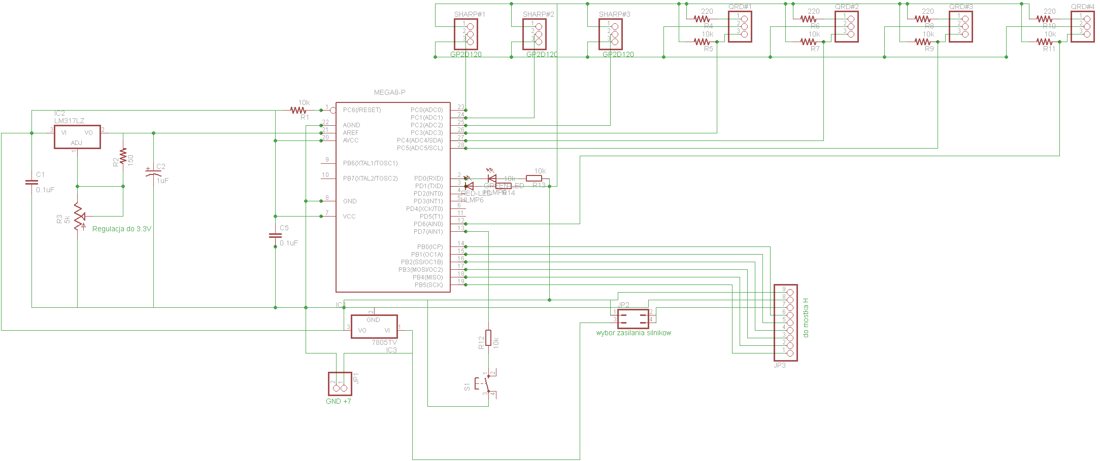

    Minner
    Poziom 19  
    Posty: 289
    Pomógł: 20
    Ocena: 3
    Ok, troszkę poprawiłem schemat, przepraszam tylko za małą czytelność, nie potrafię jeszczę dobrze robić schematów.
    Zapomniałem, że to co na schemacie oznaczone jest jako QRD to nie są same czujniki, ale goldpiny z wyjściem do nich. Pin 2 to wspólna masa diody i fototranzystora, dlatego są 3 a nie 4 piny.
    Dołączam też schemat płytki z mostkiem H. Jak myślicie - zadziało to? ;)

  • #47 5556766
    MirekCz
    Poziom 35  
    Posty: 2220
    Pomógł: 330
    Ocena: 62
    Nadal brak kondensatorów przy 7805.
    Nie rozumiem też zamysłu z zasilaniem silników. Najlepiej zasilanie podłącz bezpośrednio do płytki z mostkiem, a nie pośrednio przez płytkę główną.
    No i nie schematu tak jak to robisz przy sharpach, bo tam nie widać jak idą linie. Do pinu 2 linia powinna dochodzić z lewej strony, a nie pionowo od dołu przez pin 3...

    lord_dagoth
    Poziom 25  
    Posty: 860
    Pomógł: 68
    Ocena: 6
    Heh... ta plątanina ścieżek przy schemacie z mostkiem to jakiś koszmar ;) Brakuje w kilku miejscach kropek łączących linie. I ujednolić te symbole elementów. No i pozmniejszaj odległości elementów od siebie, bo są kosmicznie porościągane.
    W sumie to na pierwszym schemacie tez brakuje kropek połączeniowych

    McRancor
    Posty: 5326
    Pomógł: 479
    Ocena: 123
    S1 powinien zwierać do masy i bez rezystora, w tej konfiguracji nie będzie działał poprawnie.
    Brakuje wielu kropek i kondensatorów 100nF przy szarpach. Często widziałem w tym miejscu 33uF.
    Popracuj nad czytelnością schematu, stosuj symbole GND i VCC, bo z tego nie da się normalnie czytać.

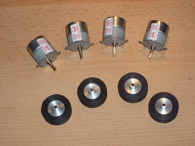

  • #56 5702574
    lord_dagoth
    Poziom 25  
    Posty: 860
    Pomógł: 68
    Ocena: 6
    No dobra, po testach silniczków od cd doszedłem do wniosku... że to był jednak tragiczny pomysł :P Udało mi się je zamocować, do tego zębatki, w miare to chodziło, ale czasem (szczególnie przy większych obciążeniach) ta mała zębatka na wale silnika wyskakiwała z tej napędzającej koło. I ogólnie... straaaaaaaaaaaaaaaaaaaaaaaaaaaasznie głośno to chodziło, jak się załączyło 4 silniki na raz to nie można było usiedzieć w pokoju :P
    Postanowiłem więc zamówić tamte z mobota, i do tego koła. Dzisiaj mi przyszły:
    Robot miniSumo - Projekt konkursowy. Ważne pytania!
    Aktualnie uczę się obsługi Autodesk Inventora, i jak już uda mi się zaprojektować obudowę jakąś do tego, to wrzucę tutaj screeny.
    Przez chwilę zacząłem się obawiać, czy uda mi się zmieścić w limicie wagowym. Każdy z silniczków waży po 25 gram, po zważeniu 4 silniczków i 4 kół wyszło mi 175 gram, więc jeszcze 325 mam do dyspozycji, pewnie aku w tym wszystkim będą najcięższe, będę musiał wybrać jakiś lekki materiał na obudowę. Zastanawiam się na plexi lub aluminium, ale nie wiem co jest lżejsze (wydaje mi się że aluminium :P ).
    #57 5702647
    Sokolsok
    Posty: 59
    Ocena: 14
    Generalnie zależy od rodzaju pleksi. Ale ogólnie gęstość aluminium to ok 2,7 g/cm3, a pleksi 1,18-1,19 g/cm³, więc w większości przypadków pleksi jest lżejsze:)
    #58 5702677
    McRancor
    Posty: 5326
    Pomógł: 479
    Ocena: 123
    325 to bardzo dużo, aku lipol to waga <70g, elektronika 10-20g. Ja bym robił konstrukcję z cięższych metali.
  • #59 5703106
    lord_dagoth
    Poziom 25  
    Posty: 860
    Pomógł: 68
    Ocena: 6
    Aaaa, no to dobrze. 70g to nie tak dużo, czyli zostanie mi coś koło 250g na obudowe, czyli połowa wagi całej konstrukcji. W razie czego będę dociążał :P
    A jaki materiał być polecał na obudowe?
    #60 5703161
    lord_blaha
    Poziom 33  
    Posty: 2200
    Pomógł: 177
    Ocena: 112
    Aluminium jest dość wdzięcznym materiałem- polecam aluminiowe, cienkie kątowniki- łatwo dają się piłować, wiercić, szlifować, no i mają odpowiednią sztywność...
