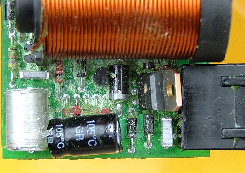

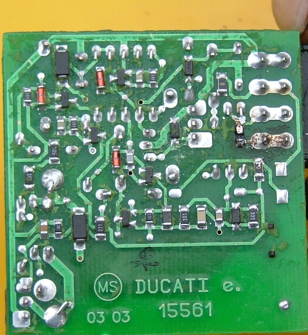

    Panowie
    Jest problem.
    Uszkodzony jest moduł zapłonowy.
    Wprawdzie jest to skuter Suzuki, ale pytanie brzmi, czy macie jakiś pomysł, co mogło się przypalić.
    Załączam zdjęcie.
    Może ktoś ma jakiś pomysł.
    Może ktoś widział taki moduł i wie co tam się powinno znajdować.
    Co mogło się przypalić w module zapłonowym skutera Suzuki?
    Po prawej stronie pomiędzy 3 i 4 pinem gniazda.

  • #5 5502257
    carrot
    Moderator Samochody
    Posty: 8460
    Pomógł: 1313
    Ocena: 3585
    Wydaje mi się, ale jak piszę wydaje mi się to nie mam pewności, że to jest zasilanie prostownika jednopołówkowego i po drugiej strony płytki jest jeszcze jedna dioda (nie widać jej na zdjęciu), też uszkodzona i walnięty jest tyrystor/triak
