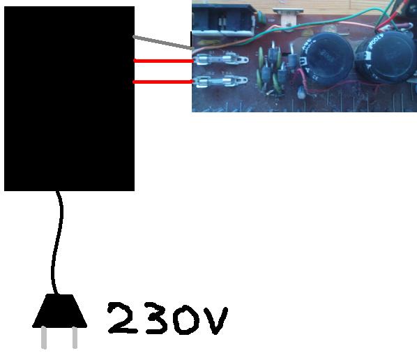

    tak więc przyjacielu prezeswal. Jest to wzmacniacz stacjonarny, sieciowy, na 230V 50Hz. I chce go podpiąć pod 12V DC. Dołączam fotki stabilizatora, bo moze da sie to jakoś ominąc zeby pezpośrednio podłączyc 12V DC ;)
    Jak ominąć stabilizator zeby podłączyc wzmak sieciowy do 12V

    na pewno wiecej jak 12 i nie wiecej jak 14V z tego co pamietam... ale teraz rozmontowałem i nie jestem w stanie dokładnie sprawdzic :P
    Da sie to dziadostewko jakoś ominąć?

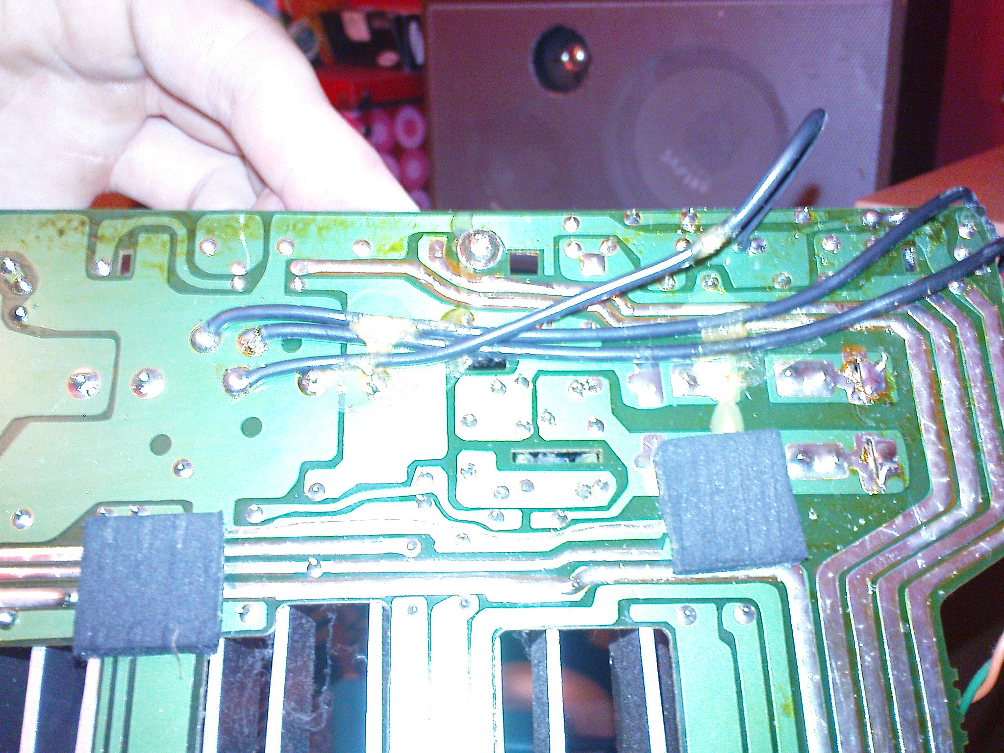

    Tu na obrazku widac dokładnie jak to jest. Jest transformator z któego wychodzą 3 kable (2 czerwone pod bezpiecznik i jeden szary do masy) a dalej jest stabilizator czy prostownik. Zwał jak zwał, da sie to ominąć ? :)

    Da się, o ile "to czarne coś" na fotce, to transformator.
    Nawet rozmontowane "dziadowstewko :?: " można podłączyć do sieci i zmierzyć, co trzeba (np. napięcie za mostkiem prostowniczym na elektrolicie).
    Ale metodą interpretacji wycinkowych (i retuszowanych) fotek niewiele osiągniemy (patrz moja ocena poprzedniej fotki) :D

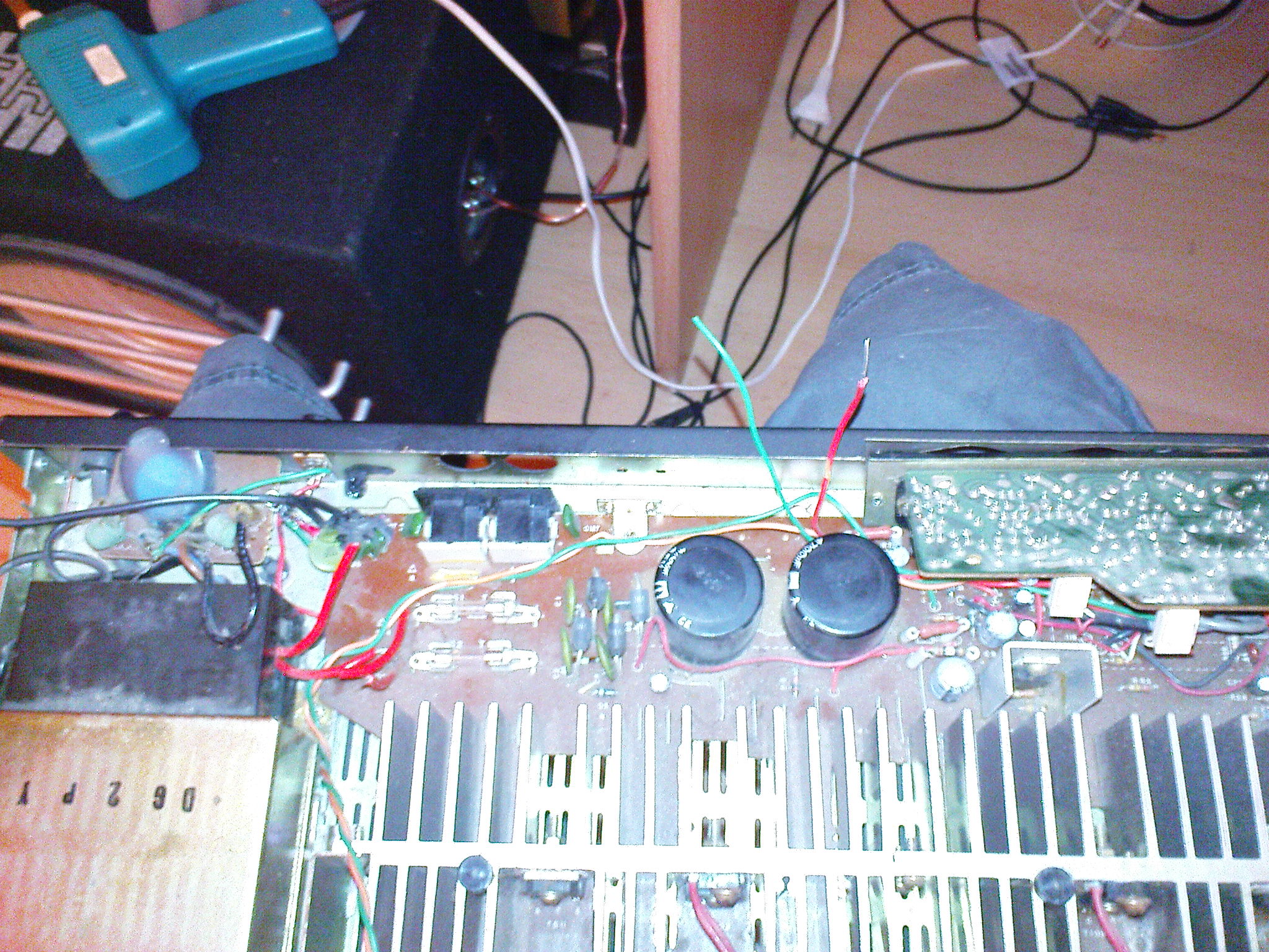

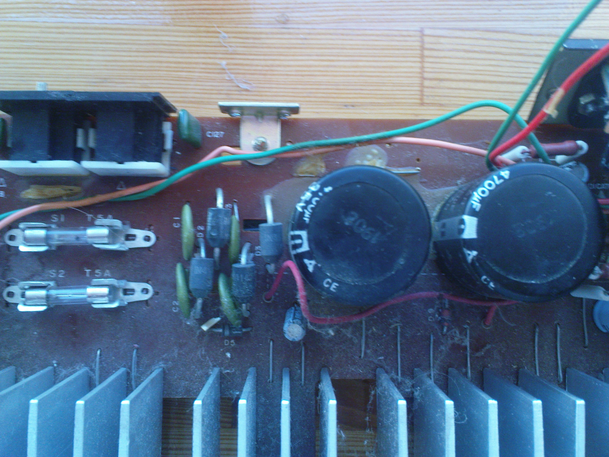

    zrób zdjęcie całego wzmaka, to może coś poradzimy. od strony ścieżek też

    Savik
    Posty: 147
    Ocena: 18

    spróbuj podłączyć zasilanie za kondensatorami filtrującymi (tymi 4700µF) w szereg z rezystorem 20Ω/0,25W. Może ruszy, bo na tych fotkach za wiele nie widać

    kolego max-energy , mógłbys mi zakreślic na tym obrazku, który to jest ten opornik 20Ω/0,25W i tak mni wincy narysować gdzie + i gdzie - ?

    Kolego Savik, twój wzmacniacz po pierwsze nie ma stabilizatora w zasilaczu, po drugie to zasilacz symetryczny więc bez robienia przetwornicy, nie uda ci się podłączyć go pod 12VDC jak i również pod 12VAC (choć mając napięcie przemienne można byłoby pokusić się o nawinięcie odpowiedniego transformatora) Robiąc eksperymenty typu
    max-energy
    możesz uszkodzić ten wzmacniacz. Proponuje zaprzestać eksperymentów i zbierać pieniążki na odpowiedni wzmacniacz.
    PS twój wzmacniacz ma zasilanie około ±25-30V za mostkiem oczywiście

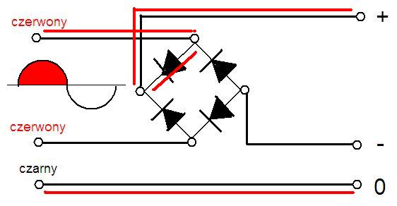

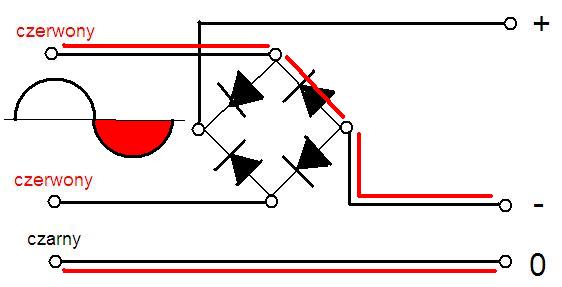

    Wszystko jasne - wzmacniacz zasilany napięciem symetrycznym (wiem, wiem już dużo wcześniej o tym mówili koledzy).
    A dlaczego działał po podłączeniu zasilania 12V AC do jednego z przewodów czerwonych i czarnego?
    Dlatego:
    Czyli zasilany był jednopołówkowo. Nie do przyjęcia w zasilaniu wzmacniaczy.

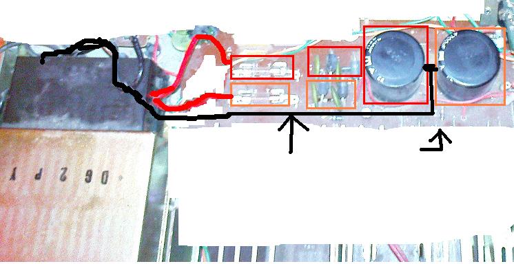

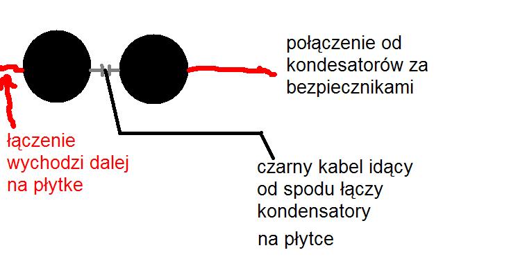

    żaden z narysowanych schematów nie odwzorowuje połączenia. Na dołączonym obrazku zaznaczyłem jak to jest:
    Są dwa bezpieczniki, każdy na jeden kanał, dalej 8 oporników, po 4 na kanał i 2 kondensatory filtrujące 4700µF, po jeden na kanał. Do każdego kanału jest jeden czerwony kabel, a ten czarny to idzie pod spodem i jest przylutowany w miejsca łączen kondensatorów w następujący sposób:

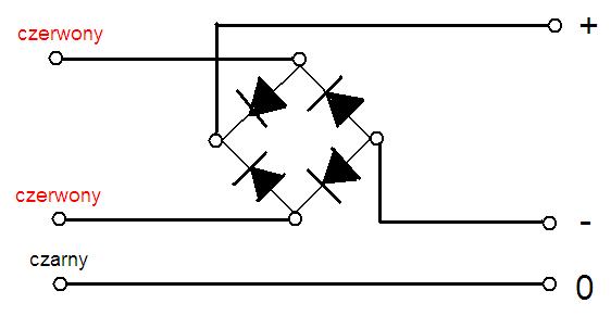

    Raczej źle odczytałeś połączenia ze ścieżek. Narysowane schematy pokazują ten sam prostownik.
    Prostownik - taką ma budowę.
    Prostownik1 - przepływ prądu po podłączeniu 12V AC (czerwony - czarny) dla dodatniej połówki sinusoidy.
    Prostownik2 - przepływ prądu po podłączeniu 12V AC (czerwony - czarny) dla ujemnej połówki sinusoidy.
    Wystarczy na schemacie oznaczonym prostownik dodać kondensatory elektrolityczne między + i 0 oraz - i 0. To co Ty narysowałeś nie ma sensu.
