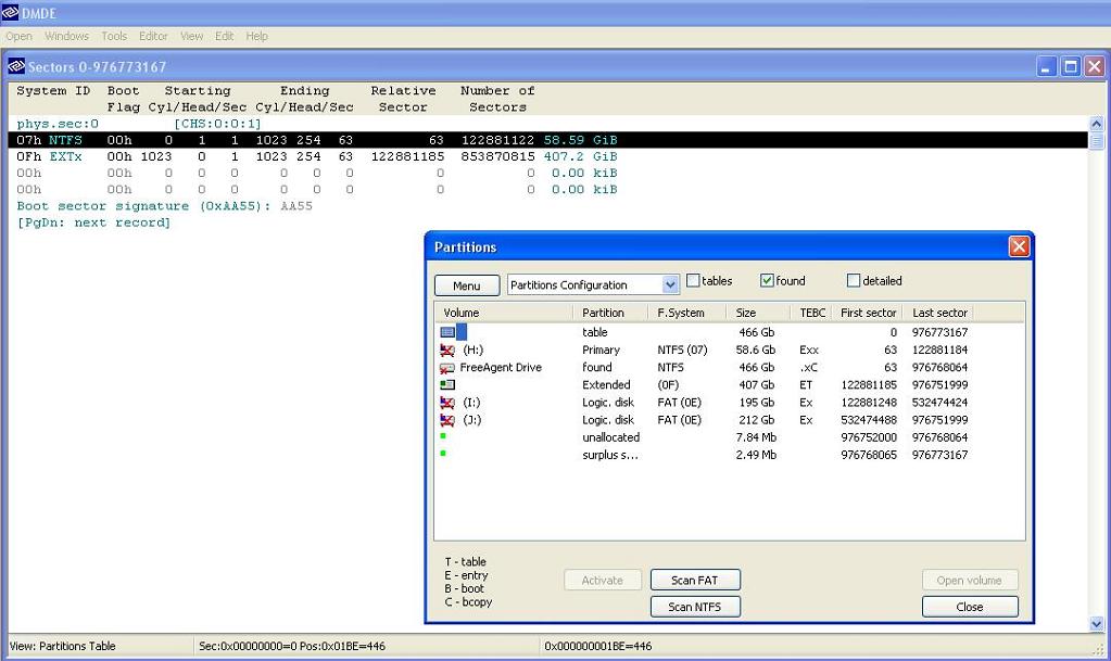

Teraz możesz prosić pomocy u kogo chcesz, bo mft i mftmirror są jednakowe, ale to musiał być mirror z poprzedniej partycji która była na cały dysk, a mft musiał być (jasne jak nie zakładałeś partycji jakimś acronis'em lub paragon'em) być tej na nowo utworzonej partycji, z tego co podałeś wcześniej widać ze jest wyzerowany boot ntfs co nie pozwala nam na 100% dowiedzieć jakie pierwszy klaster mft tej partycji ale przepuszczam ze musiał być C0000 i nie powinien był być jeden do jednego do mirror'a.
Podpucha jednym, słowem jak i to ze ktoś coś zrobił przypadkowo, za dużo przypadków .
Wszystko.
Popatrz sam kolego i koledzy popatrzcie, jak robi się podpucha, wszystko wygląda z opisu bardzo strasznie ale, z tego co podaje pytający może wydawać się, ze jest to bardzo łatwe do naprawy "mft" i "mftmirror" są nie ruszone "boot copy ntfs" jest w porządku, wystarczy tylko skopiować boot copy do 63 sektora i poprawić partition table, ale z tego co kolego opisał
Cytat: Przy instalacji XP przypadkowo kolega wywalił partycje i założył 3 nowe ~60GB ~200GB ~210GB. Oczywiście zainstalowany został XP na partycji 60GB.
- oznacza ze cały temat jest kłamstwem i oszustwem bo tworząc partycja narzędziem XP nasz mft dla pierwszej partycji musiał być w klastrze C0000 (786432 , a to pierwszy sektor 6291519 lba) jak i poprzedniej i to oznaczało by, ze pierwsze 4 zapisy mft i mftmirror który ich dubluje musiały różnic się jeżeli brać mftmirror starej partycji na cały dysk, a oni są jednakowe 1x1 (i mft i mftmirror utworzony 11.01.2008 o 17g:24m:10s ), to skasowanie boot ntfs pierwszej partycji jednoznacznie odpowiada na to ze kolego w coś bawi się nie porządnego.
Jako dowód tego wszystkiego poniżej umieszczam sektory które kolego podał , wszystko myślę problem rozwiązany, kolego już wie o co chodzi i kim kolego jest. Jedynie na co nie ma odpowiedzi jaki cel tego co kolego zrobiłeś.
0 lba mbr
